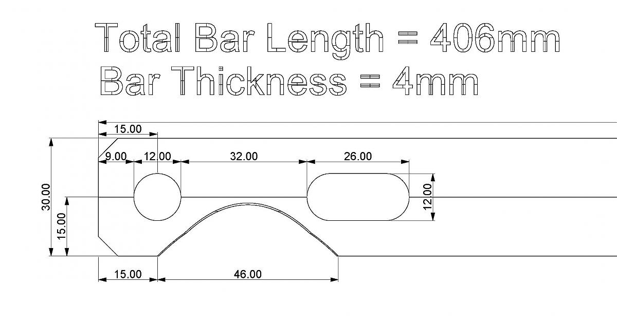

Aham...merci!
E diferit de ce e la mine....dar nu mult.
Tool-ul ala special nu stiu de unde sa-l iau....
Nu cred ca au shmechecanicii de pe la noi asa ceva...doar daca merg la reprezentanta...desi nici acolo nu cred..:twoup:
