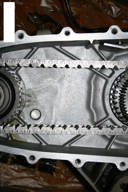

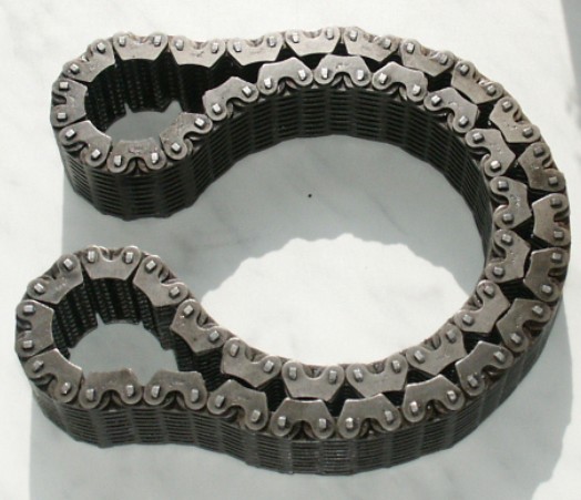

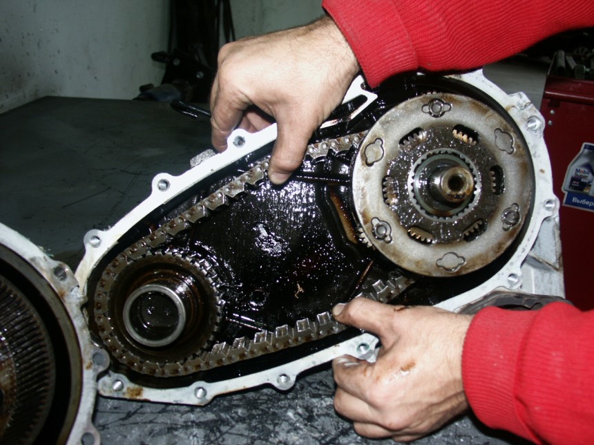

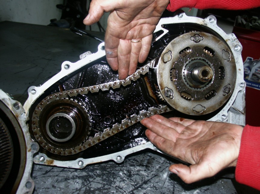

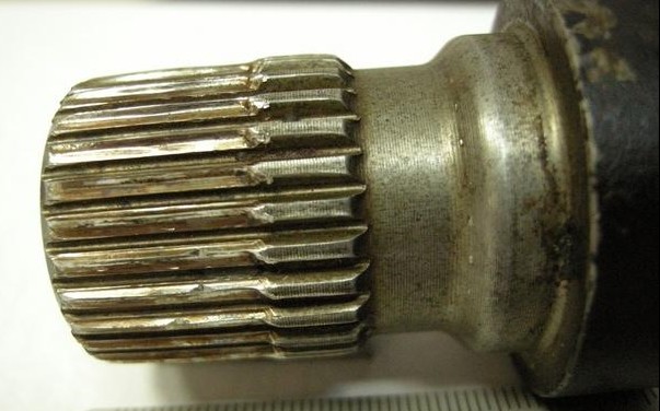

Cam optimist esti tu referitor la acei 170 mii km la masina din 2002 dar,fie asa cum crezi tu ... Mai are masina ta ceva care cere mult mai multa atentie - cutia de distributie. Cind pornesti,treci de la P la D,de la R la D nu auzi un zgomot metalic si o mica "lovitura" la pornire ? Dupa anii masinii tale cam ar trebui sa fie asa ceva. Problema e in lanÞul din cutie,trebue schimbat la timp.Daca nu - pe rind se duc:cardanul,reductorul din faÞã ...
