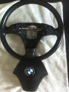

POT SA IMI PUN UN VOLAN MULTIFUNCTIONAL PE UN 318 TDS DIN 97?MASINA ARE CRUISE CONTROL...MERCI...
de la ce model e volanul??

DE E36 SAU CEL PUTIN ASA SPUNE VANZATORUL...
este volan de E46 nu E36 , merge si pe E36 , insa din cate stiu E36 nu a fost prevazut niciodata cu Volan Multifunctional .
Merge pus,dar nu va functiona,gen plug and play!
Nici nu cred ca vor functiona vreodata comenzile!:twoup:
Am si eu aceasta problema sa ne lamureasca si pe noi cineva va rog.. Si eu am un e36 acu si as vrea sa imi iau un volan mai dragut cu comenzi si as vrea sa iau un mp3 player si sa ii pun adaptor, macar volumul si schimbatul melodiei sa imi functioneze. Asta banuiesc ca nu ar fi o problema majora dar Airbagul de pe noul volan mai este functional?( noul volan adica unu pe care il gasesc tot de bmw nu stiu ce model, nu m-am hotarat inca)
Incearca sa dai un search pe net sau uita-te aici:http://www.jaroslavklima.com/blog/labels/e36.html.
Din cate stiu merge de pe E39 pe e36 doar ca trebuie mici adaptari.
merge pus fara probleme,insa comenzile: clacson,lumini butoane si airbag se pot lega fara probleme.la comenzi radio,pilot si ce mai ai pe acolo iti trebuie un specialist.se poate lega dar numa cine stie "scheme" din astea :twoup:
Pai si airbagu stie el sa sara daca nu a fost facut pentru masina asta? Daca se pricepe cineva la modificari d-astea dati-mi un PM va rog
dupa mintea mea
la airbag difera doar mufa
daca gasesti si mufa care intra in el si o schimbi pe cea care o ai tu ma gandesc ca merge
numai sa nu fie dual stage ca ala din cate am inteles are doua capse pe cand la e 36 este una singura
daca gresesc sa ma corecteze cine stie
eu asa vad problema
