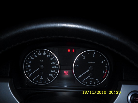

Astazi am scos scaunul de la pasager si amscos si mufa electrica dupa ce am montat scaunul mi-a aparut aceaste eroare :twoup:
puteti sa imi dati un sfat ce as putea sa fac( in afara de test)
MULTUMESC
Trebuia sa deconectezi bateria inainte sa scoti scaunul ! Trebuie conectat la tester .

Am fost astazi la tester si au gasit 7 erori la airbagul pasager ;centura ;etc taote bune si frumoase pana cand imi zice ca una dintre ele nu se sterge si ca ar fi senzorul de prezenta
Acum va intreb pe voi ce ar putea fi deoarece toata au functionat normal inainte de a deconecta priza electrica a scaunului si chiar nu inteleg de ce nu mai vrea acum :twoup:
Va multumesc si astept in continuare parerile voastre
In caz ca nu vreti sa luati un senzor de prezenta nou exista 2 variante ( romanesti) dar nu le recomand:
1.Se scote din coding-ul masinii ( caz in care nu se mai declanseaza acel air-bag la impact dar nici eroare pe bord/CCC nu mai ai)
2.Se sunteaza cu o schema electronica care sinuleaza senzorul ( caz in care se declanseaza chiar daca nueste nimeni pe scaun la impact dar nici eroare pe bord/CCC nu mai ai).
aaa, si cum se scoate din coding-ul masinii? :twoup: asta n-am mai auzit-o pana acum.. mai bine scoti becul cum spunea un coleg mai sus :) cred ca e mai simplu
p.s. chiar cu eroare de senzor prezenta pasager, in caz de impact airbag-urile se declanseaza(inclusiv cel frontal pentru pasager), la single stage cu toata forta, ca deh nu are mai multe trepte :) la dual pe prima treapta, asta pentru cei ce nu cauta sa scoata becul de dragul de a-l scoate.. si care se gandesc la siguranta pasagerilor..
