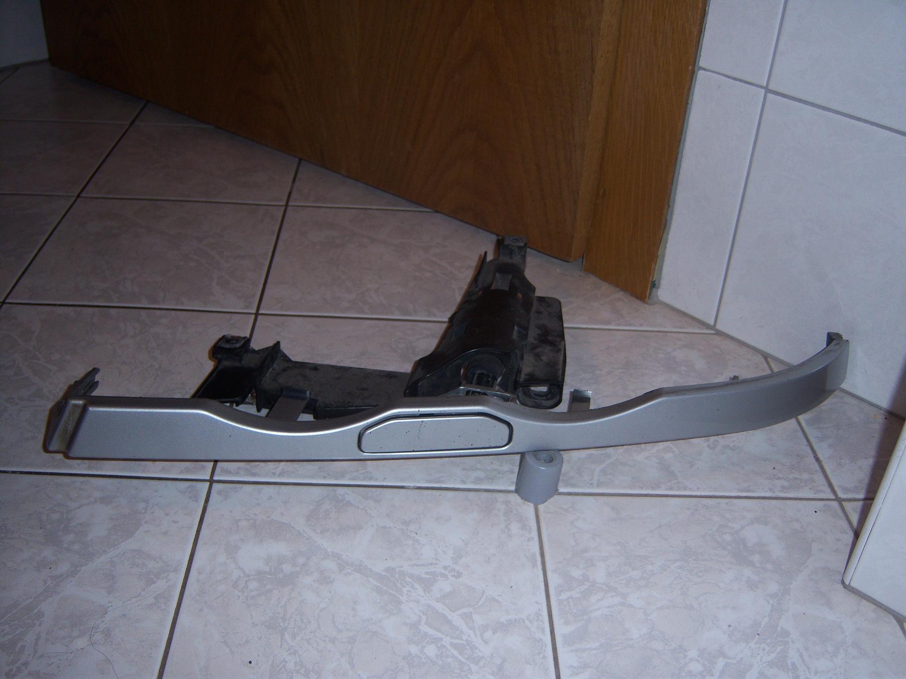

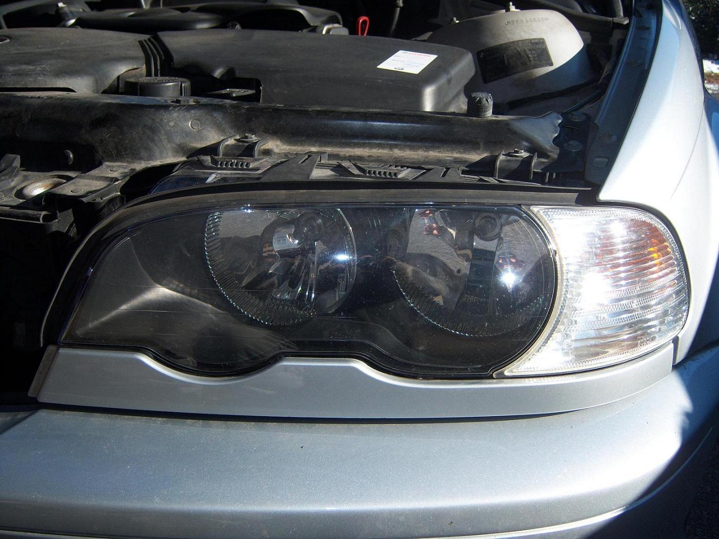

intreb pt ca am o problema.am un e46 coupe 06/2002,si am cumparat o instalatie pt spalatoare de faruri(montata pe un e46 sedan).faza e ca palpebrele de sub far difera;farul meu este cel din prima poza.iar spalatoarele de faruri pe care le-am luat eu sunt cele din poza 2.doar ca aceleasi palpebre ca si a sedanului am vazut si pe un coupe(poza 3).daca imi fac rost de faruri cu xenon de sedan,le pot monta pe coupe-ul meu(ca apoi sa pot instala si spalatoarele de faruri)?as vrea sa stiu cateva pareri inainte de a-mi comanda palpebrele speciale pt coupe de la reprezentanta.multumesc anticipat.

in ce fel sunt diferite?te referi la faptul ca alea de sedan/touring sunt decupate de 2 ori(au 2 semi-cercuri) in partea inferioara sau au alt sistem de prindere?sunt mai mari,mai mici?la coupe farul e prins in 4 suruburi si suportul de sub far are 2 bucati de plastic pe care farul aluneca in lacasul lui(acelasi suport au si palpebrele de sedan(pe care le-am luat eu)singura diferenta pe care am vazut-o eu e al II-lea semi-cerc pe care farul coupe-ului nu il are.in orice caz,ms pt raspuns.
