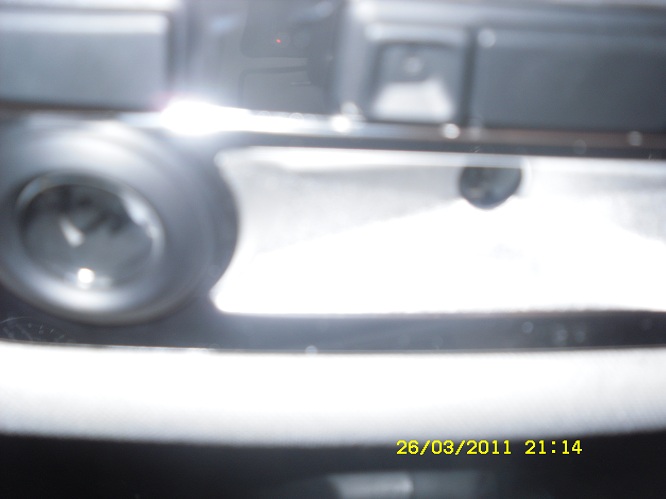

prima poza este plafoniera desfacuta se vad destul de clar cele doua cleme http://www.bmwclub.ro/forums/uploads/monthly_03_2011/post-33358-0-93367200-1301165772_thumb.jpg

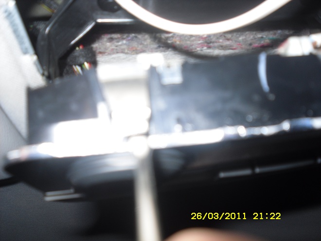

in cea de a doua exact in varful sagetilor ai sa vezi doua canale (daca le pot spune asa)care dau direct in cleme , dar ai grija ca nu se vad cu plasticul alb pus trebuie scos http://www.bmwclub.ro/forums/uploads/monthly_03_2011/post-33358-0-84165500-1301166243_thumb.jpg

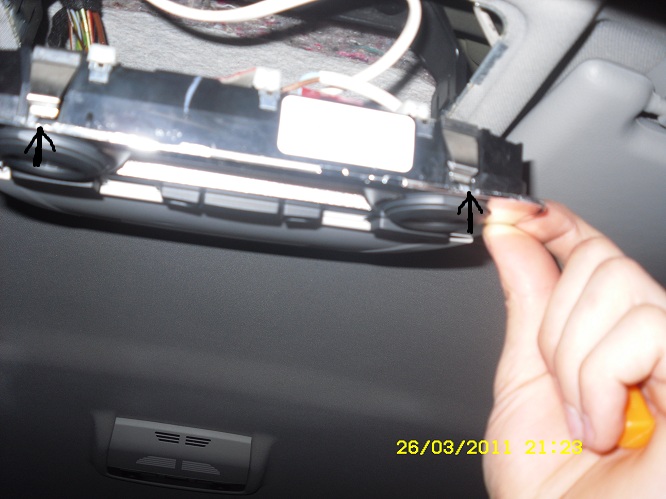

in ultima nu se vede destul de clar din cauza luminii dar cam pe in acea zona se afla acele canale ,vezi ca sunt destul de mici http://www.bmwclub.ro/forums/uploads/monthly_03_2011/post-33358-0-91275700-1301166394_thumb.jpg

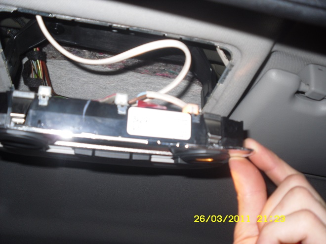

dar totusi incearca sa scoti becul ca iesehttp://www.bmwclub.ro/forums/uploads/monthly_03_2011/post-33358-0-88055400-1301166542_thumb.jpg
