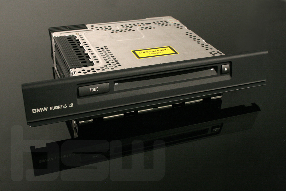

@severus - La un cd business e39 din 03.2000 se poate activa mp3? La fel am incercat si nu citeste cd mp3. Nu am mode sau cd changer sau nimic, e doar cd business
Sunt 2 lucruri diferite aicea:
1.La modelele noi(e60,e90) partea hardware permite activarea in format mp3,iar aceasta activare se face din software.
2.La modelele vechi(e46,e39) partea hardware(adica cd-ul) nu permite citirea in format mp3,deci nu ai ce activa.Adica daca bagi cd cu mp3 si nu citeste,nu ai alta alternativa decat sa-l schimbi fizic cu alt cd care stie sa citeasca asa ceva.
