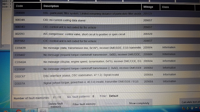

Pe langa erorile astea, ce simptome are cutia ?
prima data sa aprins martorul la dsc si sarea din R in P Am oprit motorul si pornit iar totul OK (DUMINICA)

Continuarea in test plan ce a spus pe eroarea respectiva?
Doar ca nu provine din cutie. DacĂŁ era din cutie nu schimba corect.
Pe ista la erori zice ceva de alimentare cu tensiune intre DDE și EGS. TERMINAL 15. CEVA DE GENUL CA EGS NU MAI PRIMESTE CURENT...
Sau trebuie sa schimbi carcasa de la mufa ce intra in cutie , pe ea se afla niste garnituri si daca trece uleiul pe acolo poate sa iti creeze niste intreruperi. Carcasa de la mufa costa cam 65 de lei la BMW, eu zic ca poti sa incepi de acolo sau poti sa schimbi mufa cu totul si stii o treaba.
