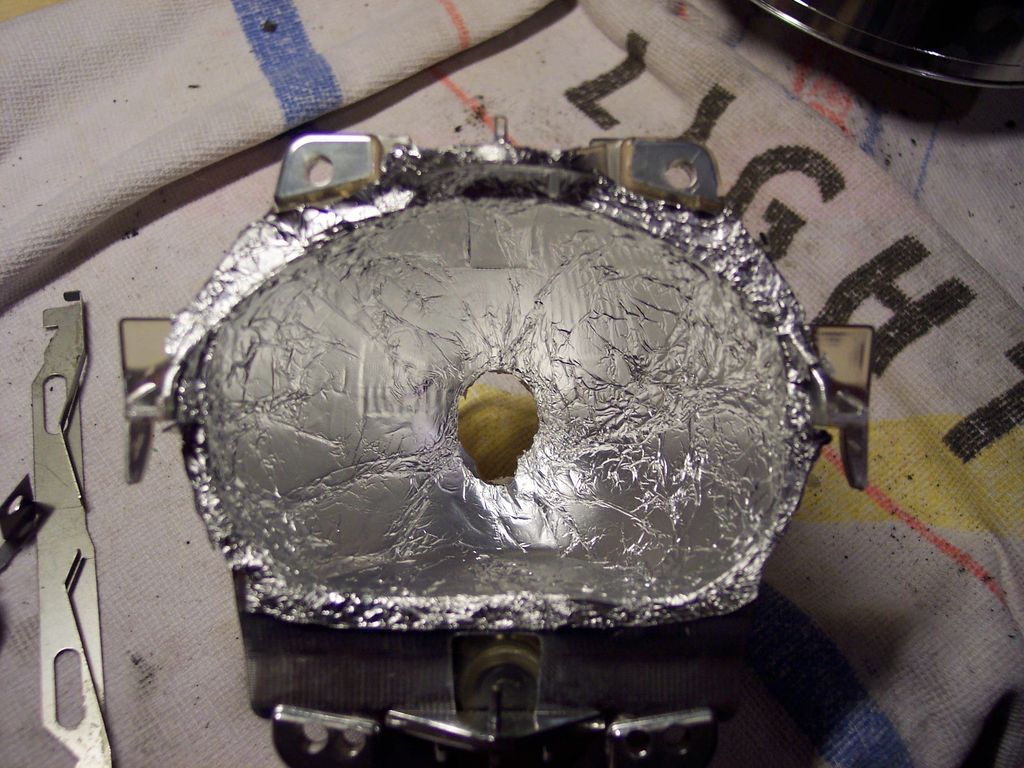

Ar mai exista si unele solutii mai "carpite" precum recromarea oglinzii sau chiar tapetarea acesteia cu folie de aluminiu. Suna funny, dar am vazut rezultatele pe un forum si sunt mai bune decat te-ai astepta. Nu stiu insa ce riscuri (gen incendiu) exista si deci nu recomand.

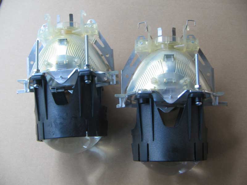

In final, atasez niste poze cu proiectoarele noi. Apropos, nu am folosit decat oglinzile deci am un set de lupe in perfecta stare, de vanzare. (Rog sa nu mi se considere anunt de mica publicitate) :wub:

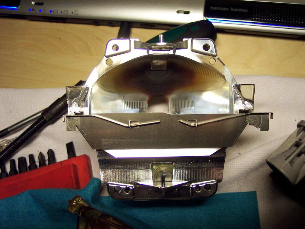

Ca sa va dati seama usor, fara a trebui sa demontati si sa dezmembrati farurile, daca aveti oglinzile deteriorate, puteti face doua lucruri:
- sa va uitati la lumina proiectata de faruri pe un perete. Daca in partea de sus a fasciculului vedeti o zona maronie, sau daca zona de jos este foarte slaba, este posibil ca oglinzile sa fie arse intr-o masura mai mica sau mai mare
- sa scoateti becul HID si sa inspectati oglinda din spate. Daca este arsa, se va vedea.
Atasez poze cu oglinzi arse (ale mele erau MAI rau decat atat) si cu oglinzi reparate cu folie de aluminiu.

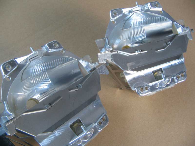

ce mi se pare ciudat e ca si oglinda din spatele lupei (astea noi care le-ai cumparat) nu par a fi atat de lucioase ca o oglinda, par mai degraba a fi ca si aluminiul.
Si eu mi-am pus ansamblu xenon in faruri dar in oglinda din spatele lupei te poti barbieri asa bine reflecta. Si destul de vechi (2001) dar nici o urma de arsura in ele.

Asa este, Calin. Proiectoarele pe care le-ai pus tu sunt Bosch, alea sunt perfect lucioase, pe cand ZKW-urile sunt mai mate un pic.
Cica ZKW-urile ar avea performante mai bune dpdv optic... dar as prefera fiabilitatea Bosch-urilor oricand.
