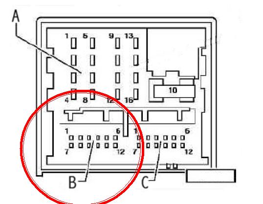

Mufa alba o cuplezi la unitatea din portbagaj... in pozitia B dupa schema din poza 4...
Edited by b16juv

La mine au fost 2 cabluri de montat... o mufa alba ca a ta... in pozitia B, si mufa 2 a trebuit sa o desfac si sa leg fiecare cablu separat in pozitia A, dar nu este acelasi cod de culori si trebuie sa varific mai bine sa nu-ti spun niste prostii sa arzi interfata... mai asteapta putin sa mai verific...
  • Author
185649[/snapback]
ok ... esti un domn
Trebuie legata doar unul dinte cele 2 cabluri, cel fara mufa... codul de culori este:
1. maro - pin#12 Brown / Ground
2. alb cu cenusiu si niste punce galbui - pin#9 White-Yellow bands / I-bus
3. rosu cu verde - pin#15 Red-Green / +12v from battery (not switched)

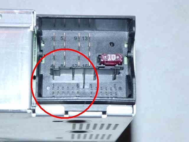

Varianta 1 este sa faci legaturile tot in mufa de la unitatea din portbagaj, dar ai un inconvenient nu-ti mai ajung cablurile pana in fata la bord, ma refer la lungime, pt. a monta iPodul...
Varianta 2 este sa faci legaturile la unitatea din bord, care este cea mai indicata solutie, dar aici te descurci singur, pt. ca nu am gasit nici o schema, dar este relativ simplu avand in vedere ca se foloseste acelasi cod de culori... adica, cauti un cablu maro, care este masa... etc... legaturile terbuiesc facute la cele 2 mufe care se conecteaza la head unit...
P.S. La mine in loc de cablul rosu+verde, am avut un altul pe care l-am conectat la pin# 16 (nu 15), care este "Violet-White / +12v from ignition (ACC and RUN)", deci tot "+12v", dar numai in pozitia ignition...
Sper sa te descurci...
BAFTA!
Daca mai ai ceva nelamuriri, lasa-mi un mesaj (PM)...

deci cel alb...in unitatea din porbagaj...pe pozitia B
si cel si cel fara . mufa..la mufa principala de la head unit si leg firele in mufa conform codului de culori
sper ca am inteles bine...
