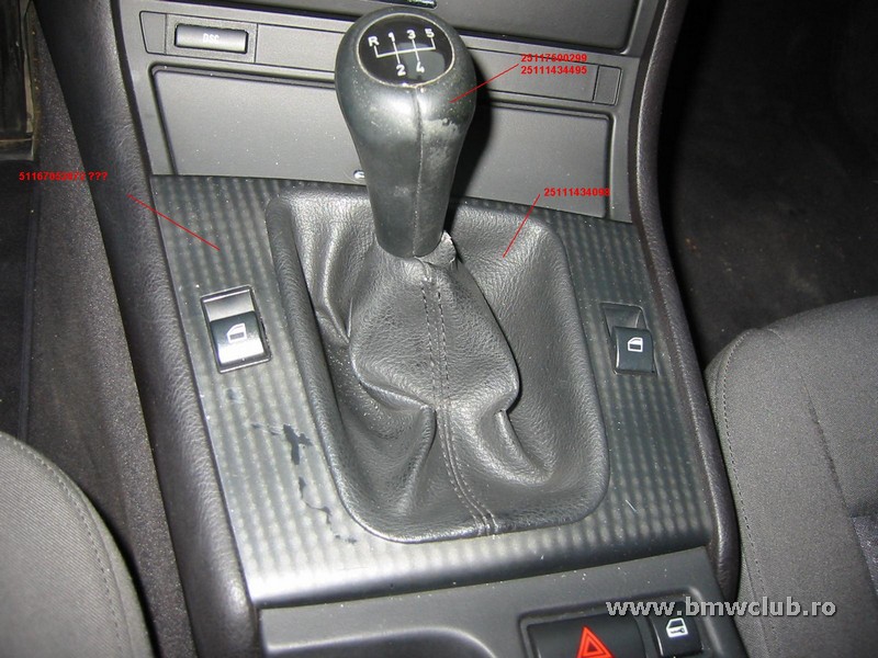

Stie cineva care este culoarea trimului din poza?
01 DEPOSITING BOX BOTTOM PANEL SIEBLACK GRAU 1 51167052072
01 DEPOSITING BOX BOTTOM PANEL GRAPHIT MATT 1 51168211465
01 DEPOSITING BOX BOTTOM PANEL MATTCHROM 1 51168234260
01 DEPOSITING BOX BOTTOM PANEL SCHWARZ HOCHGL. 1 51168234708
01 DEPOSITING BOX BOTTOM PANEL GRAU HOCHGLANZ 1 51168234712
01 DEPOSITING BOX BOTTOM PANEL BEIGE HOCHGLANZ 1 51168234714 +core
01 DEPOSITING BOX BOTTOM PANEL TITAN II 1 09/2001 51167052066

Ar trebui sa fie una din ele. Codurile sunt luate de pe realoem. Alte coduri nu mai erau.
Daca nu ma insel trebuie sa fie ceva cu Carbon Look
266908[/snapback]
asa cred si eu...dar o poza mai reusita ne-ar lamuri

Mie poza mi se pare destul de reusita pentru identificare culoare. Chiar nu stie nimeni ce culoare e asta?

sieblack dunkelgrau

Multumesc, cred ca o sa comand primul cod care e cel mai aproape de ce spui tu. La AB mi-au recomandat sa ma uit pe spate ca exista un cod.

ai doar 2 suruburi.mai bine te uiti pe spate.
unde sunt?
cum se desface capacul?
270573[/snapback]
Scoti husa de la schimbator si sub ai 2 suruburi.

nu tot setul doar cel de la schimbator care este zgariat. 62RON+TVA pe codul din poza. Restul nu sunt zgariaate si nu intentionez sa le schimb.

Am desfacut si codul inscriptionat pe spate este 8211465 deci:

Nu prea cred sa fie aia culoarea. Eu cred ca e cea pe care ti-am dat-o eu.

Vom vedea cand vine. L-am comandat astazi. Eu ma indoiesc ca ar fi gresit codul inscriptionat pe reper.

A venit si e alta culoare. :blink: Problema inca deschisa.
Man, dupa cum ziceam si pe pagina anterioara, este Black Cube, fara indoiala! Exact asta am si eu pe masina.
Parerea mea este ca e autocolant...majoritatea 3-urilor d-afara vin cu trimuri genul asta al tau...modelul este din gama carbon care are doua modele "carbon" si "carbon plus" in cazul tau este carbon plus le gaseti pe ebay.de si scrii la cautare "dekor e46" si le gaseti.
