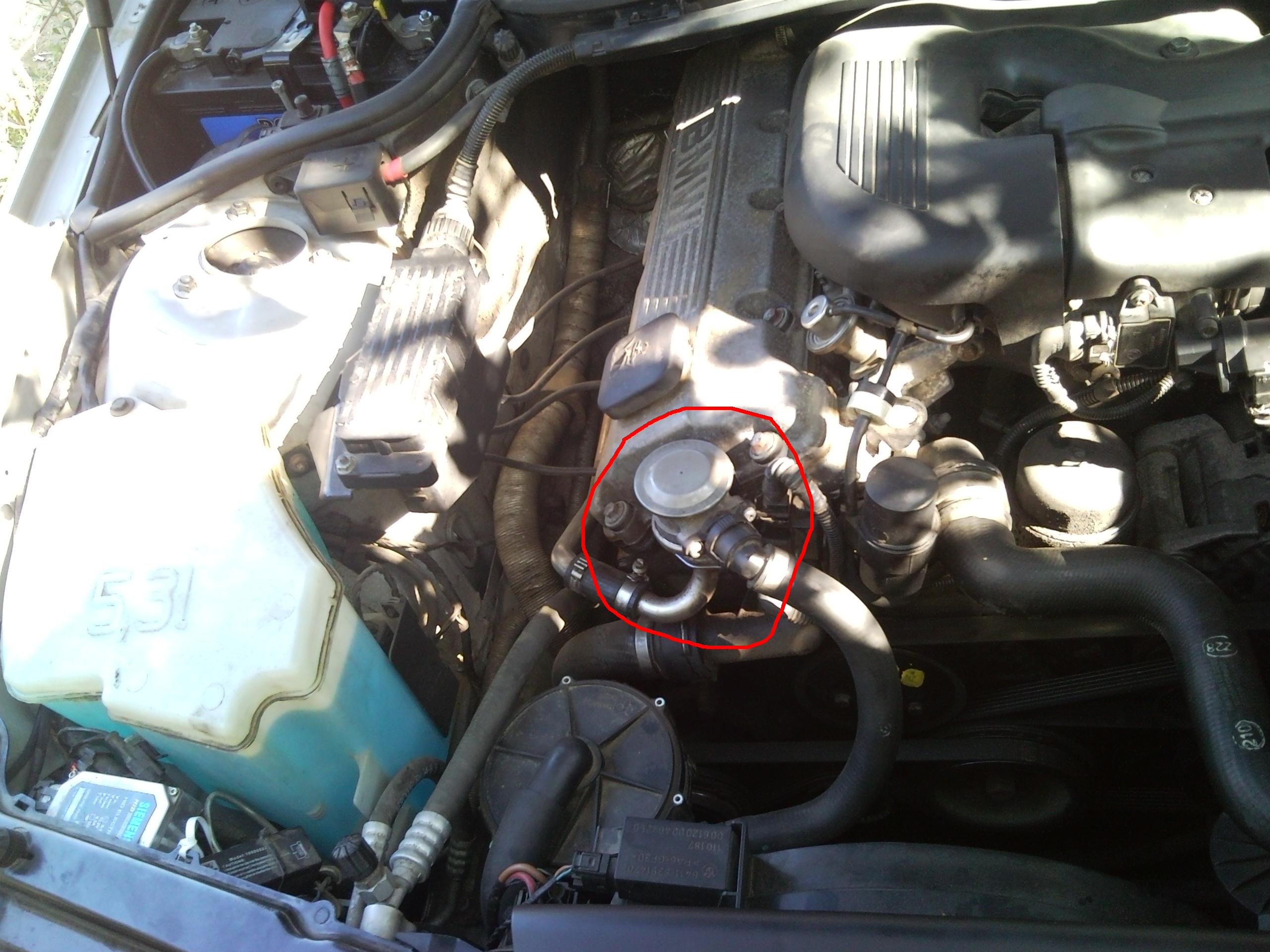

Ma cam plictisesc zilele astea asa ca m-am hotarat sa rezolv o mai veche problema a masinii mele. Problema arata asa. Cand porneam masina dimineata, relantiul era la 1000 RPM, asa cum ar si trebui sa fie. Dupa ce motorul se incalzeste turatia la relanti trebuie sa scada. Aici aparea la mine problema. Turatia scadea, insa devenea foarte instabila. Oscila intre 400 si 900 RPM, fapt cara facea ca toata masina sa vibreze in mod neplacut atunci cand stateam la un semafor sau in orice situatie cand aveam masina oprita cu motorul pornit. Daca ridicam capota, motorul facea ca toti dracii, vibrand puternic, lucru care crestea stressul asupra suportilor de cauciuc ce sustin motorul. Nu e o problema mare, insa e una absolut deranjanta. In plus de simptomele descrise mai sus am mai observat ca la oprirea motorului, se auzea un fasait lung de undeva din zona posterioara a motorului, shi nu scurt si la obiect asa cum ar trebui sa se auda. In urma researchului realizat shi pe acest forum shi prin alte surse, am ajuns la concluzia ca de vina e valva PCV. Am cumparat una din Germania shi a venit shi ziua in care i-a venit randul.

2. Localizati valva PCV. Ea se afla in partea posterioara, lateral dreapta a motorului.
http://img171.imageshack.us/img171/4531/valvapcv0019im.th.jpg http://img171.imageshack.us/img171/5161/valvapcv0022bd.th.jpg

eu am schimbat valva asta din poza dar tot degeaba..ma tot confrunt cu aceeasi problema,scade turatia la relanti pana la 500rpm uneori moare si motorul..in bord am si check engine aprins.ramane de schimbat valva PCV si sonda lamda(daca va mai fi cazul)de unde pot achizitiona si eu valva pcv buna si la un pret tot bun :D
