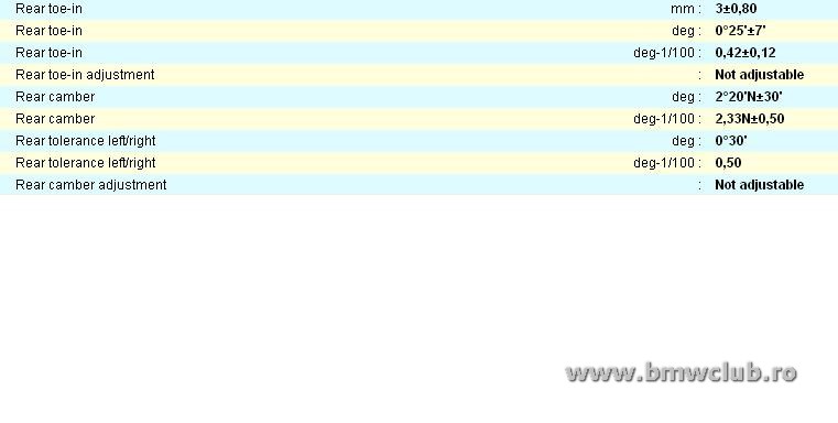

Convergenta totala este + 9.5 mm (adica rotile sunt inchise asa /\ cu masina vazuta de sus), valoarea normala trebuind sa fie +3.0 mm cu o toleranta de +/- 0.9mm. Inainte cu suspensia sport, convergenta era undeva aprope de 3.0mm, nu mai tin minte exact, poate 4.

Autodata zice ca nu e reglabila. Am vazut oricum multe E34 stand cracanate pe spate, inclusiv a mea. Mai ales daca ai niste gume mai late. Geometria ai verificat-o pe aparat profi, cu laser sau la sfoara?
Pai pe spate nu se regleaza. Am fost la autosoft, sunt OZN uri din alea fara sfoara.

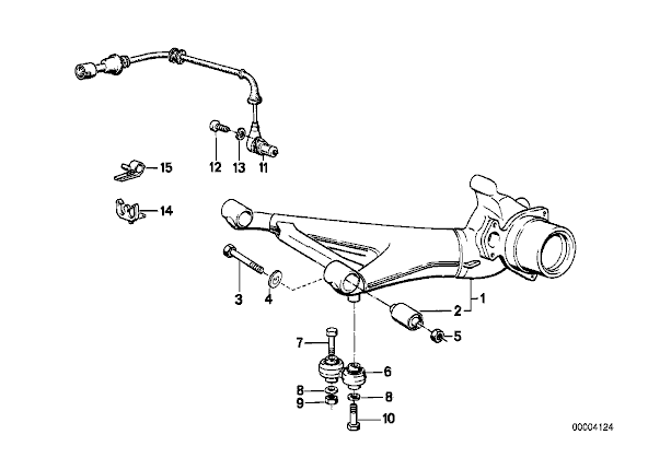

La bucsele de la bascula ma gandeam, piesa 2. Nu mai tineam minte ce tine roata pe orizontala, noroc cu realoem. Ar mai fi si cele 2 bucse mari care vin intre caroserie si punte. Dar putin probabil pt ca ma gandesc la aparat, cand iti pun aia cititoarele alea pe roti, daca ar pleca puntea, cititorul de la o roata tot ar fi in linie cu celalalt. Raman la parerea ca undeva e o greseala. Poti masura asa mai taraneste, cu o sfoara pe sub masina. Pui sfoara cat poti de sus pe roata dar sa fie in linie pe sub masina, sa nu atinga, si masori si in fata si in spatele rotilor, ar trebui sa fie aceeasi distanta. Nu stiu daca m-am facut inteles, sper ca da. Ideea e sa vezi daca prin diferenta de distanta, cele 2 roti de pe spate fac unghi sau sunt paralele.

Nu e perfect, dar e un pic mai bine. O sa mai schimb niste brate mici pe spate, care pe stanga arata mai uzat, poate se corecteaza...
