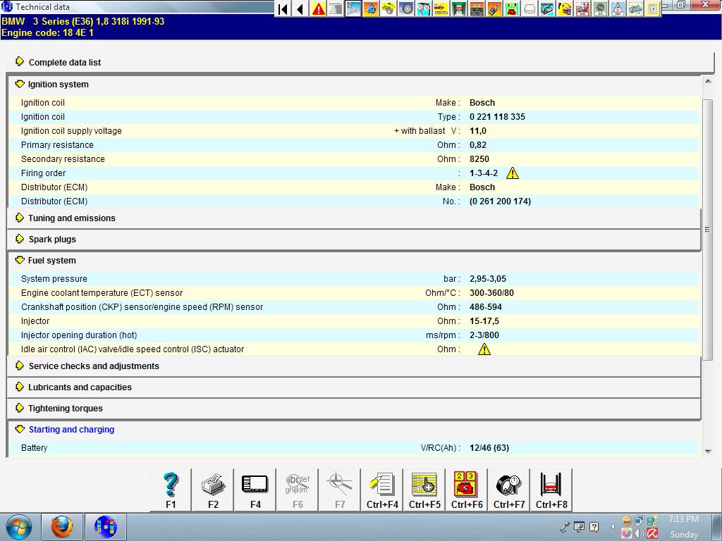

uite. Cum nu e? zimi mie ce senzori vrei si iti zic :)
mda... prin autodata mai gasesti astfel de valori. mai simplu e sa masori si vezi ce valori au fiecare in parte.
apropo. cand va uitati in autodata aveti grija ca ceea ce va spune programul sa aveti si voi pe masina. ma refer la repere facute de acelasi producator..
ayan a postat mai sus niste informatii generale care apar in functie de masina selectata. daca ai un cod de eroare il cauti in program si apoi vezi ca in general trebuie sa dea si valorile normale si modalitati de rezolvare a problemei.
pe langa autodata mai e si vivid workshop pe piata (e cam identic) doar ca asta se instaleaza mai usor si se updateaza tot timpul. nu incercati de la vivid versiunea in romana, mie mi se pare ca e cam praf, prost tradusa si in urma fata de cele in germana si engleza.
