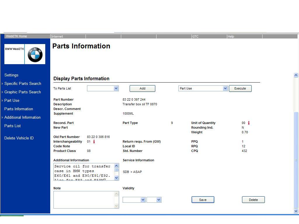

Am gasit eu. E Shell TF0870. Deci ce scrie si pe cutie. Am gasit un part number pentru ulei dar nu-l gasesc pe realoem. Doar pe niste site-uri din SUA.
Daca schimbi uleiul la reductor, sa scrii aici cat a intrat si ce pret are, ma intereseaza si pe mine.
  • Author
Ok. Operatiunea am planificat-o in viitorul apropiat dar nu cel foarte apropiat. Acum eram in faza de documentare. Cand voi avea toate datele ma apuc de treaba si postez concluziile. :twoup:
0,76 la schimb, cu totul 0.9
