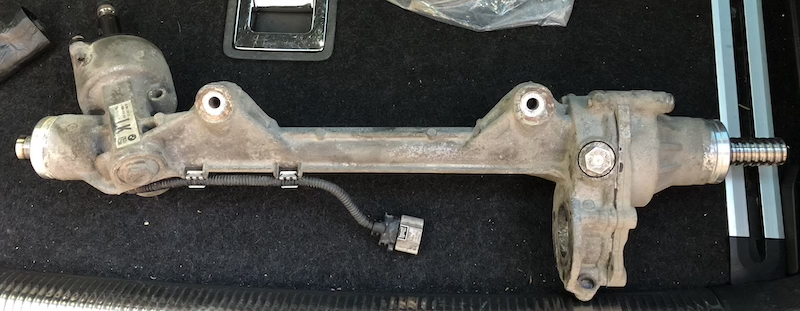

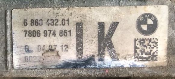

  8. Vand caseta de directie electrica (fara motoras) cu codul 7806 974 861, fabricata in 04.07 2012. Am cumparat la sfarsitul anului trecut un BMW X1 2013 care avea probleme cu caseta de directie (joc la bucsa de pe partea dreapta). Am cumparat masina cu aceasta caseta in portbagaj, vanzatorul nu a apucat sa o schimbe. Surpriza mea a fost sa constat ca pe masina am caseta hdraulica, cea din portbagaj fiind electrica, motiv pentru care am ramas cu ea si doresc sa o vand. Din cate am citit, caseta de directie se potriveste la urmatoarele modele F20, F21, F22, F23, F30, F31, F34 GT, F32, F36, etc. O vand asa cum apare in poze, fara motorasul electric. Nu ma pot pronunta asupra starii ei, daca cineva este interesat gasim o solutie sa o verificam inainte de a o plati. Pret: 500-600-700 lei.... nu stiu, va las pe voi sa apreciati. Pentru detalii suplimentare, rog contact prin mesaj privat sau aici. Multumesc. Gelu. . .
