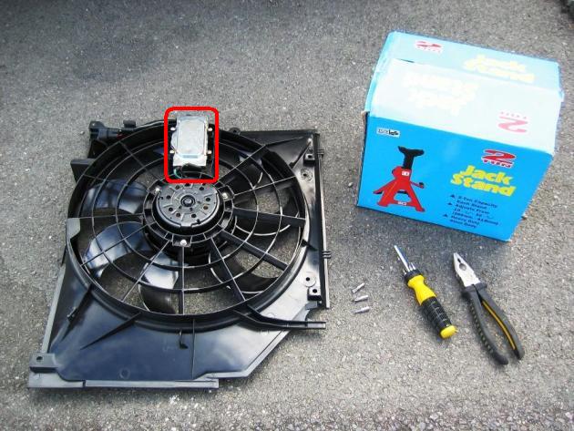

Modulul de activare ventilator e46 99
Am rezolvat. Am dat modulul jos, apoi carcasa lui de plastic, intra trei cabluri in modul si ies doua, toate erau oxidate si unul rupt. Am curatat cablurile si l-am lipit pe cel rupt. Acum ventilatorul functioneaza "normal" (cand pornesti motorul se incalzeste apa, deschide termostatul si apa ajunge in radiator apoi cam in 5 minute porneste si ventilatorul. Daca opresc masina pe loc si opresc motorul se opreste si ventilatorul.) Ar trebui sa mai functioneze ventilatorul dupa ce se opreste motorul?
Are cineva un modul care se gaseste pe ventilatorul de racire al radiatorului. Vreau si eu sa cumpar unu. Cum functioneaza? Se incalzeste de la caldura radiatorului si atunci cupleaza sau este in directa legatura cu senzorul care este pe furtunul care duce in radiator?
