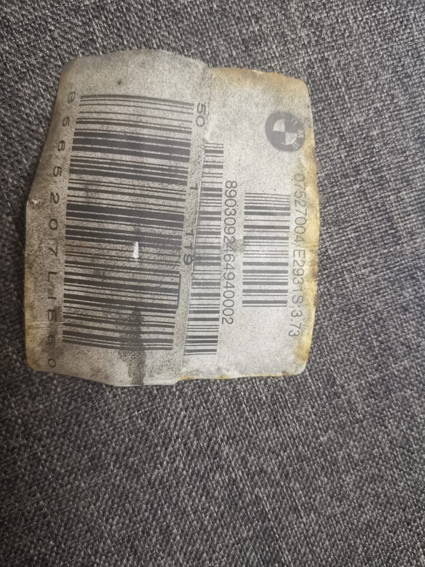

  1. Ai avut dreptate. Au schimbat grupul.Am unu pe benzina cu 3.73 raportul, fata de 2.56 cat ar fi trebuit.Provine de la un BMW Seria 5 E60 525I 2.5. Incerc sa atasez eticheta care am gasit-o pe grup. Multumesc de sfat! Da. asta era problema. Acum sa vad daca au mai schimbat si altceva..planetare,cardan, cadrul grupului....sau poate am noroc si scap doar cu grup.
  2. Nu. ambreiajul nu patineaza Am gasit niste coduri pe grup. Am incercat sa curat cat am putut... HGZ BM004 080908 - ultima cifra nu stiu sigur daca este 8 sau 6. si inainte de acest cod mai este o cifra sau litera indescifrabila..pare a fi un 0.
  3. O sa ĂŽncerc sa fac poze la grup Nu pare umblat. Șuruburile grupului sunt ruginite. Nu pare umblat. Șuruburile grupului sunt ruginite.
