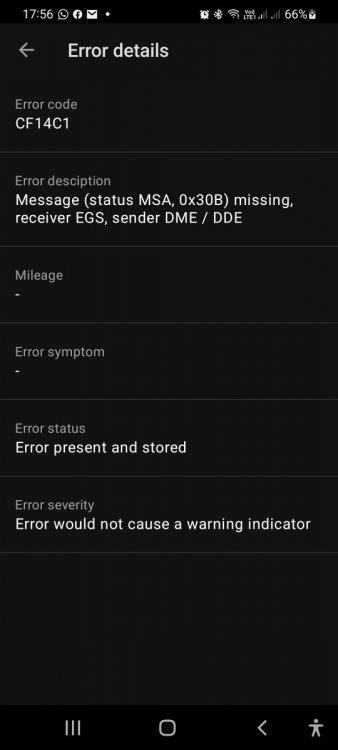

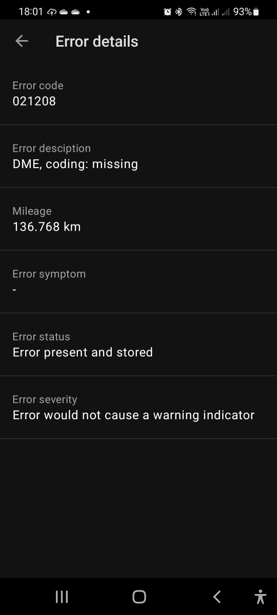

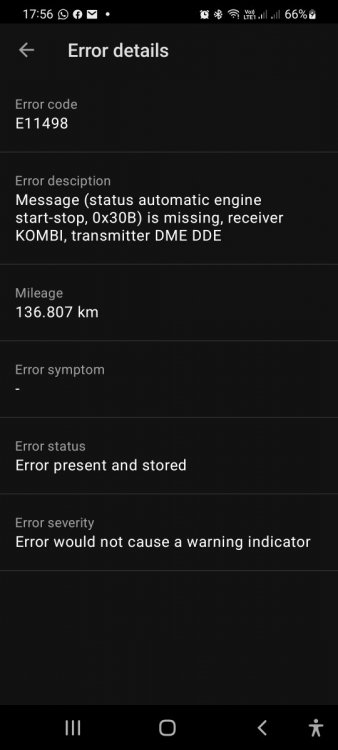

  1. Salutari, De cateva luni sunt posesorul unui JCW 231 cp din 2016 reprogramat la 275 cp. Locuiesc in Franta asa ca cu aceastra reprogramare s-a adaugat si optiunea de flexfuel pentru a putea circula cu E85 (etanol). Se pare ca cine a facut reprogramarea nu a verificat cu testerul si DME-ul apare ca neconfigurat ... sau asa se pare. Ce e ciudat e ca masina merge perfect, motorul merge pe E85 100% fara nici o problema, chiar porneste super la -10 grade pe etanol. Singura chestie "vizibila" este ca Start/Stop ul nu mai merge din cauza acestei erori si la scanare cu Bimmerlink sau E-sys imi gaseste DME-ul prima data apoi apare ca si cum nu ar fi deloc acolo. Trebuie sa oprest tot sa las masina 30 min si sa rescanez pentru a il vedea. Intrebarea mea este daca se poate face ceva cu E-sys pentru a il "readuce la viata". Am vazut ca se poate rezolva cu BootMod3 dar nu prea vreau sa cumpar licenta care e destul de piperata pentru asta. Daca vreun "guru" al programarii BMW/Mini citeste, merci de ajutor 😄. Cum nu gasesc nimic cu search, sper sa nu supar admini cu postul despre "probleme tehnice" pus aici. Merci
