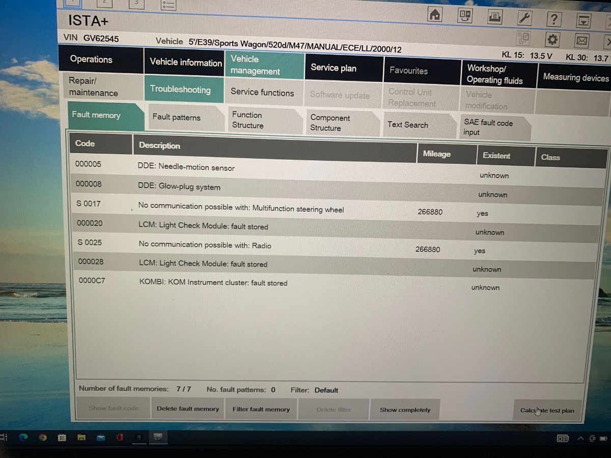

Salut, in urmă cu ceva timp am schimbat injectorul cu fir la un e39, an 2000. Am observat că la o turație de 2500, 3000 scoate fum negru. Oare ar trebui sa rescriu injectorul ? Sau am o problema la restul injectoarelor ? Pe tester nu am nici o eroare, masina porneste bine si la rece si la cald. Mie mi s-a spus ca nu trebuie rescris injectorul … Mă gândesc să schimb si celelalte trei injectoare .. greșesc ?

Am schimbat injectorul cu fir, acum totul este ok, mai am eroare doar pe radio si lumini .. -

Am rezolvat, cu testerul, am eroare pe injectorul cu fir, idee este că după o ce am șters erorile din memorie, mașina funcționează, doar că eroarea pe injectorul cu fir a rămas și pe lânga asta scoate fum negru dacă o turez peste 3500 Am să cumpăr un injector cu fir, probabil second hand, îl înlocuiesc să văd după ce rezultat am .. Dacă este cineva pe aici care are de vânzare, injector cu fir pentru un 520d, e39, an 2000, aș vrea să cumpăr. Mersi. Dacă este cineva pe aici care are de vânzare, injector cu fir pentru un 520d, e39, an 2000, aș vrea să cumpăr. Mersi. -
