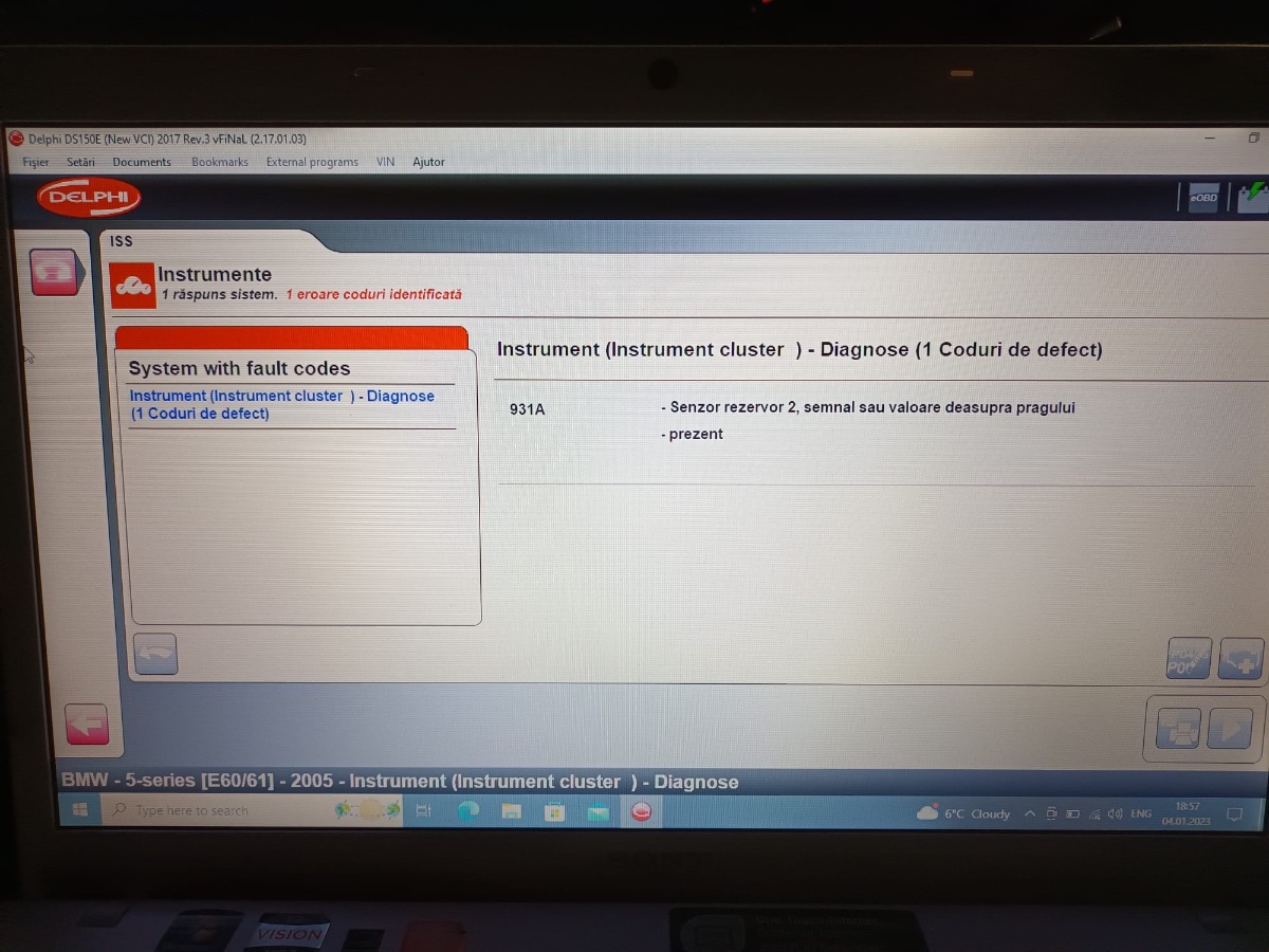

  1. Buna seara , am văzut pe net pe multe e60 non-facelift ca luminează tare Angel Eyes , știe cineva ce modificări sau făcut , dar nu leduri și tot pe culoare gălbuie
  2. Va mulțumesc frumos de răspunsuri , problema rezolvată ! eu am schimbat prima data litrometrul din pompa de motorina , dar defapt celălalt a fost problema
  3. Acuma poate am greșit eu , sunt doua eu l-am schimbat dar nu pe partea șoferului din spate am schimbat de pe pompa pasagerului si in legătura cu reset nici o șansa ca imediat îmi apare ca sunt pe rezerva , oricum va mulțumesc frumos de răspunsuri
  4. L-am schimbat acuma seara 0 Acuma 10 min l-am schimbat și nici o schimbare
  5. Am făcut diagnoza îmi da tensiune scăzută la pompa de motorina , mașina pornește merge ok , dar îmi arată ca îs 0 la motorina
  6. Este pe rezerva și nu îmi indica nimic , rezervorul este plin bmw 525d an 2005 177cp toate siguranțele sunt ok
