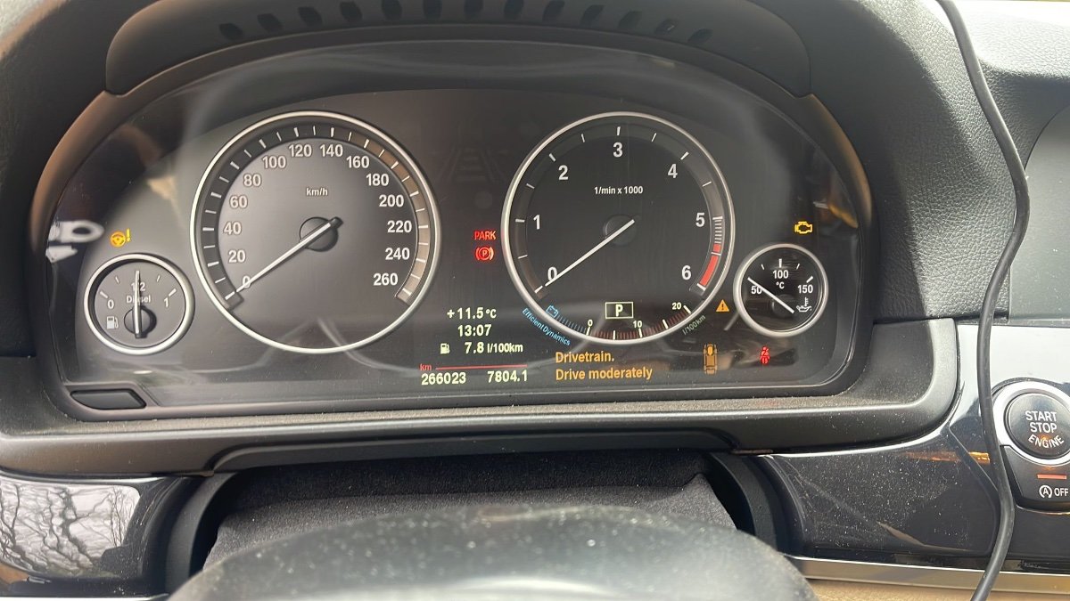

  1. Salutare, Masina mea: BMW F10 525d n47 2012 Problema: Cateodata masina nu porneste. Problema nu apare cu un pattern anume. Pur si simplu cand o apuca invarte in gol si nu porneste. Simptome: - Pun contactul -> Apare avertizarea Drivetrain Drive moderately si martorul cu volan si semnul exclamarii.(Se pot vedea in poza atasata) - Apas butonul din nou pentru pornire motor -> Masina invarte in gol motorul cat o las eu pana sa apas din nou pe buton si motorul nu porneste. Am lasat-o si 5 secunde sa invarta si tot nu porneste. Electromotorul invarte la turatie normala pentru pornire in tot acest timp. - Pun contactul, il iau de mai multe ori, incui masina, o descui, ii dau sa porneasca si dupa mai multe cicluri de apasat pe butonul de pornit, porneste perfect ca si cum nu s-a intamplat nimic si pot circula cu ea fara nicio problema, motorul mergand bine. Apoi urmatoarele dati pana apare din nou problema, masina porneste din prima. Am atasat mai jos poza cu bordul si lista de erori care apar la momentul cand masina intampina problema. Va rog sa ma ajutati cu orice sugestie aveti. Multumesc! FaultMemoryList_VIN7.pdf
