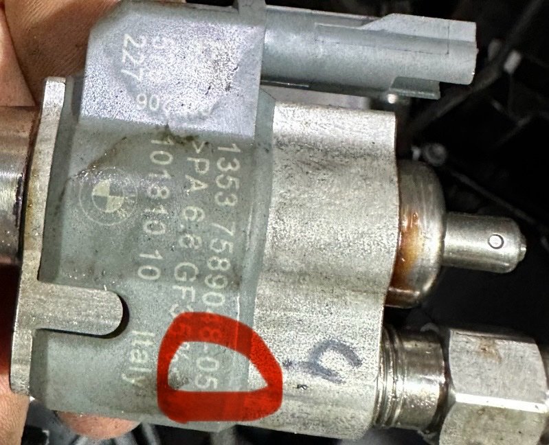

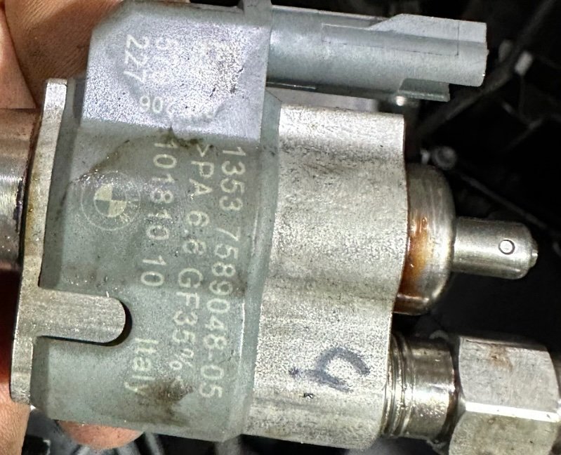

Adrian Razvan Moldovan replied to Adrian Razvan Moldovan's topic in Probleme tehnice si rezolvari Seria 3Momentan pe mașină am toate 4 injectoare cu index 05 07 și 10. Senzorul de nox e unul original din dezmembrări. Singura problemă e dimineață la pornire. Să verofic dacă pierd benzina injectoarele? Să le trimit la verificat sau pot face acest lucru și acasă?

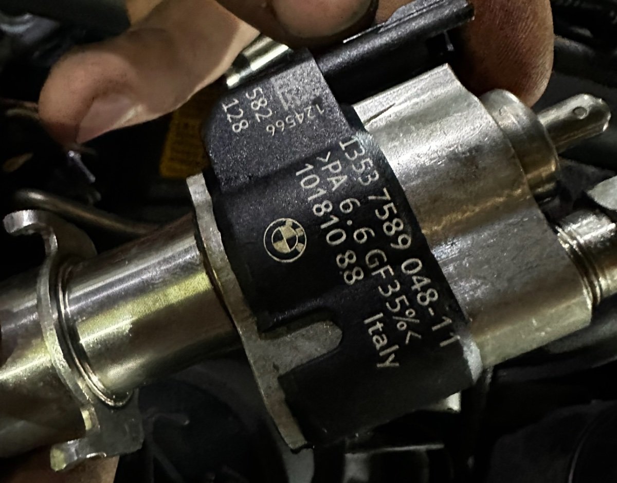

Adrian Razvan Moldovan replied to Adrian Razvan Moldovan's topic in Probleme tehnice si rezolvari Seria 3Eu am cumpărat recent mașina și nu m-am bucurat nici o zi de ea. De când am cumpărat o am această problemă. mentionez ca injectorul acesta era pe mașină când am cumparat-o. Momentan l am înlocuit cu unul din dezmembrări Acesta e cel cu care l am înlocuit.

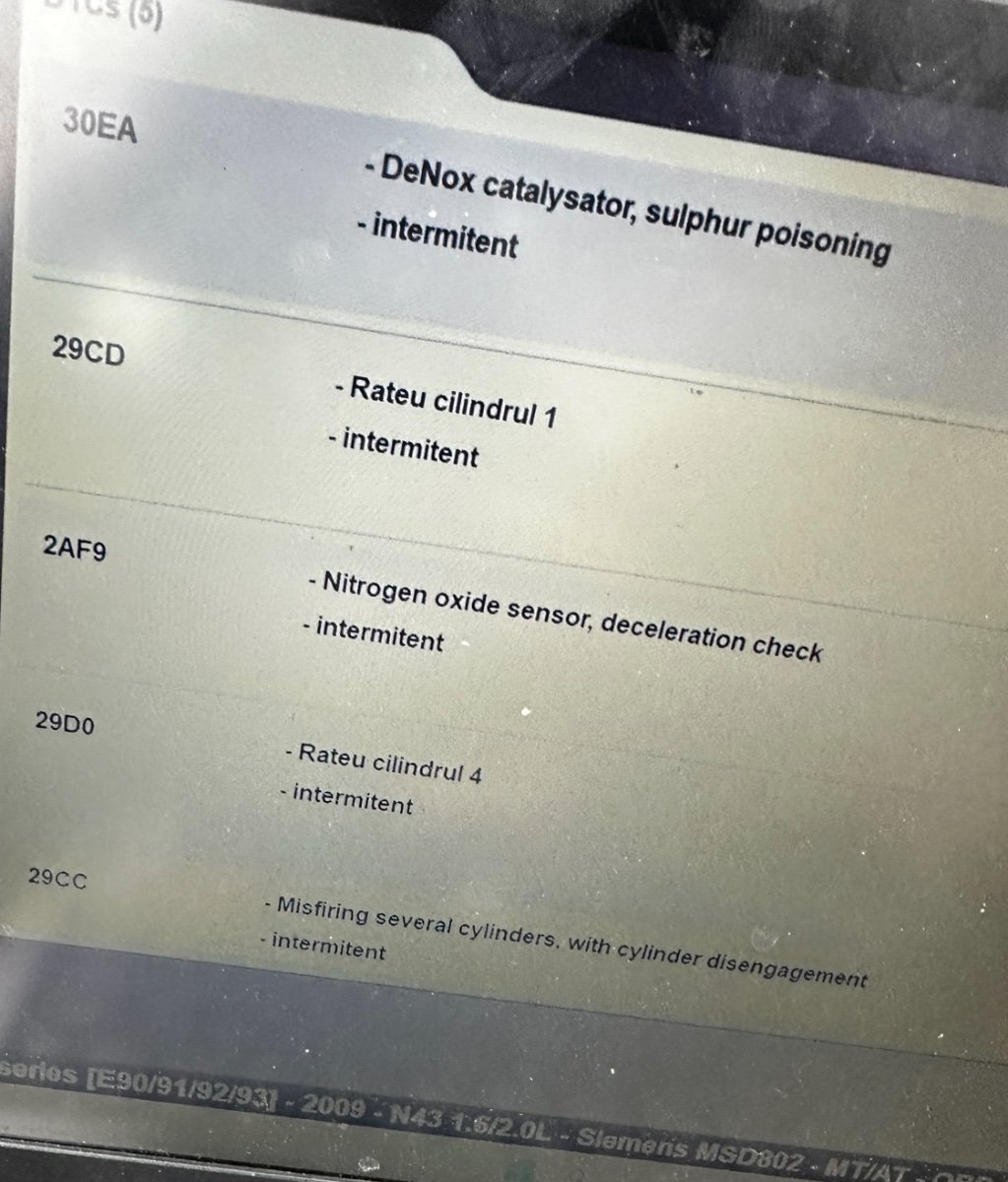

Adrian Razvan Moldovan replied to Adrian Razvan Moldovan's topic in Probleme tehnice si rezolvari Seria 3Acestea sunt erorile. Inițial aveam mussfire pe cilindrul 4 și senzor nox sulfurizat. Am schimbat toate cele 4 bujii, noi ngk precum și bobinele. Tot noi, NGK
