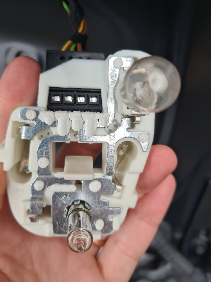

Ca sa inchei acest topic pentru ca pana la urma am rezolvat problema. Am rezolvat in sensul ca defapt era firul rupt din burduful acela de cauciuc care mascheaza toate firele care vin la haion. -

Deja ma faci sa ma indoiesc de mine :)) L-am desfacut si nu erau decat 2 becuri. Ala de mers cu spatele si asta de ceata. (W16W + H21W). Poate nu ma uit eu bine... Doar semnalizarile fata/spate sunt led. -
