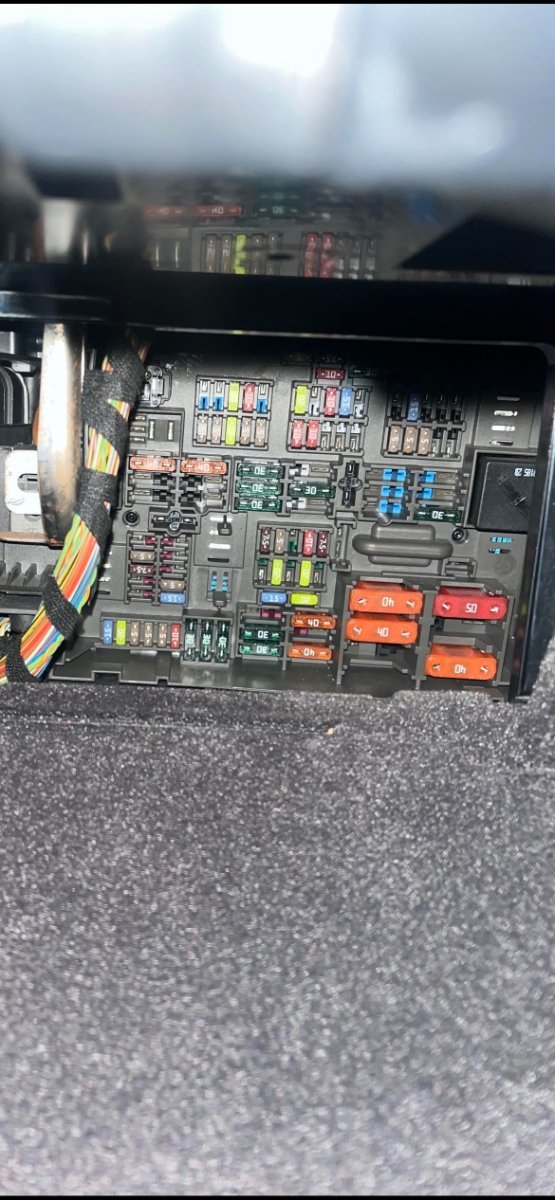

  1. Ms. Am sa mai verific odata sigurantele maine si am sa incerc sa schimb maine siguranța 77 , poate poate e de vina, cu toate ca țiuia pe multimetru…
  2. Salut. Ce e JBE? Unde il gasesc ?cum pot verifica daca s a dus? Deasemenea primesc eroarea asta pe tester… Cutie de jonctiune(pasager) (JBBF) eroare;C914 Motor: eroare CDA9 -Message( Air conditioning demand) si Motor: eroare 2EF7
  3. Am verificat sigurantele 77; 3 10 45 46 68 - de la incalzire scaune; 07 62 de la lumini ambientale ( cu toate ca plafonierele merg, dar nu merge torpedoul si portbagajul), ; 06 77 88 aerul conditionat, toate le am verificat cu multimetrul si erau bune... nush ce sa ma fac.... AM VERIFICAT O E BUNA....ar mai fi alta la alt panou??

  5. In mare panoul arata la fel plus minus cateva sigurante... problema e ca nu stiu care siguranta e... ma uit ca pisica in calendar... de asta intreb daca a mai patit cnv la fel, si daca stie exact siguranta....
