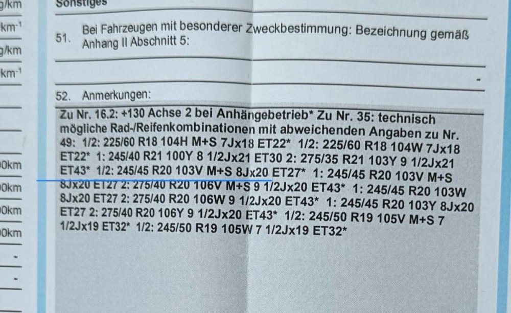

  1. ok atunci o sa caut 2 jante pe negru model 695 ....mersi
  2. Problema ar fi ca ar trebui sa setez din meniu ca am pe masina anvelope de iarna sau all season si eu de fapt sa am de vara pe masina ....adica ma gandesc ca in functie de setarile predefinite cu care vine masina din fabrica e posibil din cauza diferentei de profil al anvelopei sa nu fie ok pt cutia de transfer...
  3. M-am uitat in setarile din meniu si dupa schimbul anvelopelor se seteaza acolo ce tip de anvelope folosesti (vara/iarna/all season). La cele de vara pot seta pe spate doar dim de 275 . singura varianta ca sa le pot pune pe toate la fel , adica 245 ar fi sa setez din meniu anvelope all season si chiar sa pun pe masina all season....ideea e ca nu am folosit niciodata all season si nu stiu daca sunt ok . Ca idee m am gandit ca varianta la michelin crossclimate 2 245/45 r20. Daca a folosit cnv acest tip de anvelope pe xDrive , sa mi zica si mie o parere legata de ele. Multumesc.
  4. Ideea e ca daca as vrea sa pun pe spate 275 , ar trebui sa schimb jantele pt ca difera ET ul pt spate …
  5. Salutare, am achizitionat un bmw x3 g01 echipat cu anvelope de iarna runflat 245 45 R20 fata/spate (acestea se regasesc specificate si in cartea masinii) . Urmeaza sa achizitionez anvelopele pt sezonul de vara , insa in cartea masinii am citit ca pe puntea fata se pun 245 45 R20 si pe puntea spate 275 40 r20 (la cele de vara). Intrebarea mea este : daca folosesc jantele cu care este acum echipata masina pot monta anvelope de vara de aceleasi dimeniuni fata spate , adica la fel ca cele pe care le are masina acum dar de iarna? (fara a avea probleme cu cutia de transfer)
