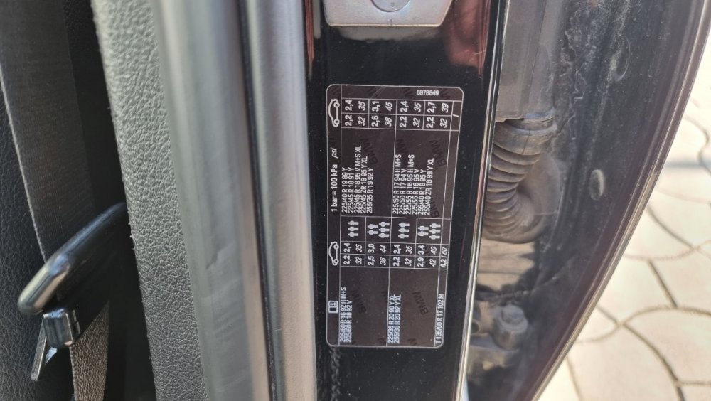

  1. Mulțumesc frumos de reply. Atașez poză cu specificațiile de pe stâlp. Să înțeleg că dacă valorile apar acolo, însă nu și în CIV, aș fi eligibil pentru omologare dacă aș alege dimensiunile respective?
