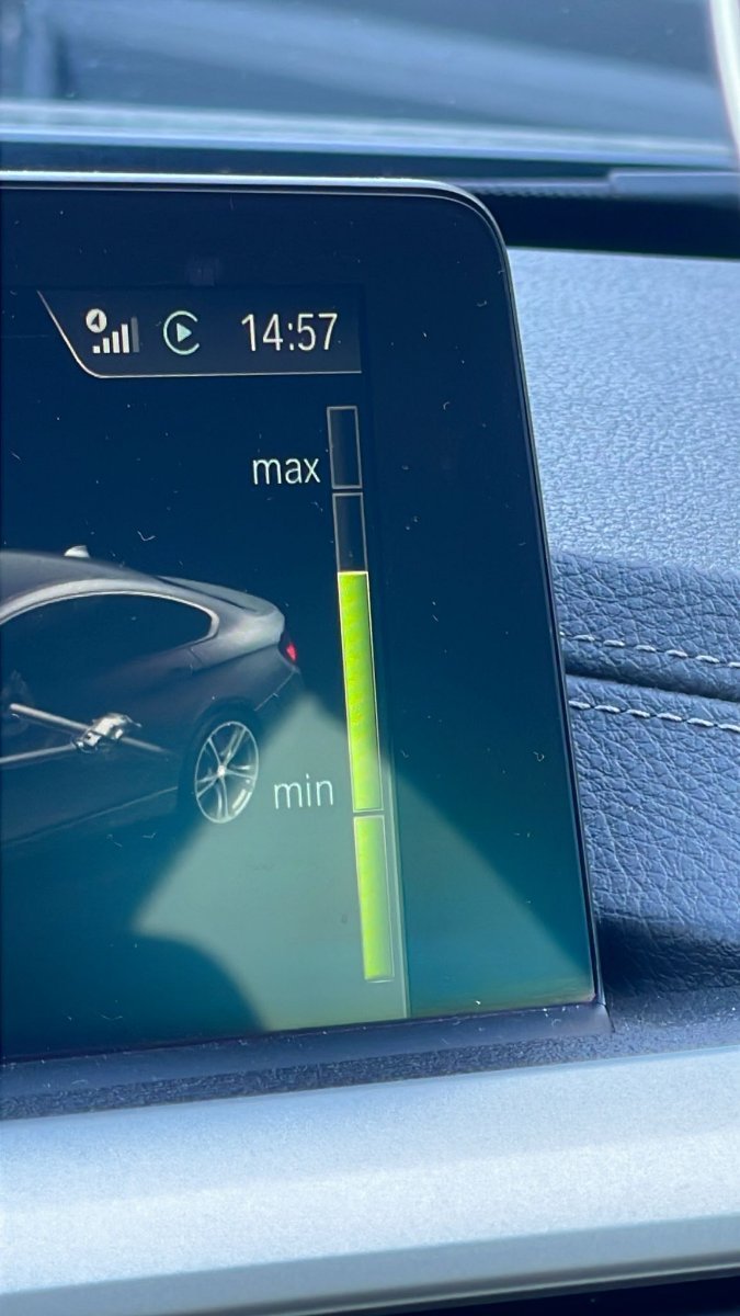

  2. Va salut pe toti si la multi ani, de luni am observat dupa un test ca nivelul uleiului a scazut de la maxim, am atasat poza ca referinta, am completat in jur de 100 ml, si dupa era la maxim iara, urmatoarea zi seara dupa munca cand am ajuns acasa am facut acelas test si a consumat la fel, am pus de data asta in jur de 50-70 ml si a aratat maxim iara dupa un test. Astazi am fost la mecanic pentru o diagnoza si dupa o verificare am gasit in furtunul de la admisie catre turbina ulei (nu stiu denumirea corecta) am atasat un video ca sa intelegeti despre ce vorbesc, am completat azi in jur de 400ml, nu inteleg unde se duce tot uleiul, masina nu scoate fum si nu arata nici un semn de scurgere pe la motor sau pe jos. Tin sa mentionez masina trage complet la fel, schimbul de ulei a fost facut in urma cu 2000 km, ulei oem bmw 5w30 ll04, masina are 172000 km si pana in prezent nu am avut o problema cu consumul de ulei, masina parcurge in jur de 20-30 km in bucuresti zilnic. Orice raspuns ajuta, multumesc in avans. ulei - Trim.mp4
