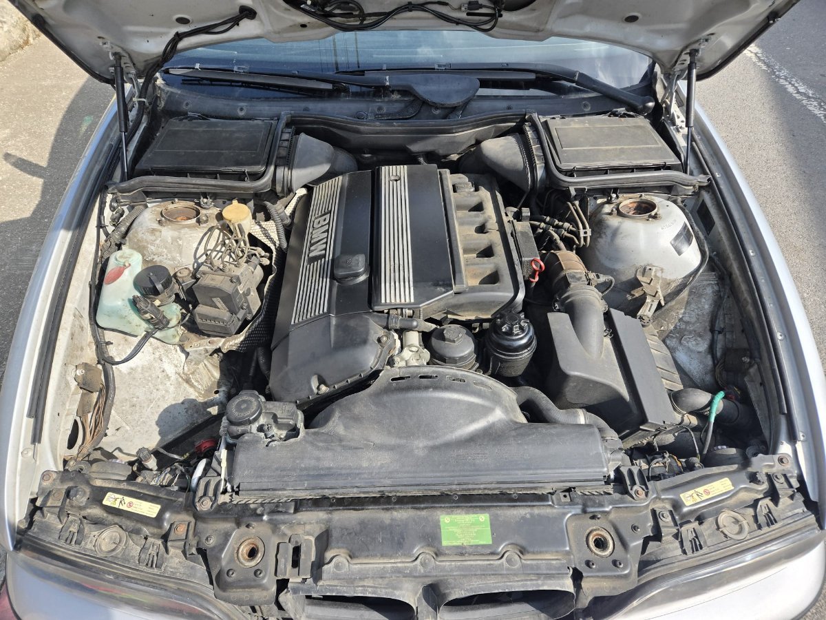

Update. Revizie motor + Cutie. Termostat nou OE. Curatata zona Vanos + orice parea a fi scurgere. Vad ca doar la servo scurge un furtunas. Masina trage foarte bine, temperatura 95-96 constant in orice sarcina. Acum e la tinichigerie si vopsitoarie totala (mai putin plafon). Las vopseaua originala. M-am mai interesat: Exact configuratia asta cu dotarile si interiorul + motorul si caroseria --> posibil sa fie unicat sau sa numeri pe degete cate mai sunt. O sa trimit mail la BMW classic in Munchen ca sa le cer "certificatul de nastere" si mai multe detalii. Pretul de nou a fost 53.000 euro atunci, Calculat la banii de azi, inseamna intre 108.000 si 115.000 euro. Toata tabla originala + inclusiv imbinaturile de sub tot originale. Jantele sunt originale de fabrica Model 49.

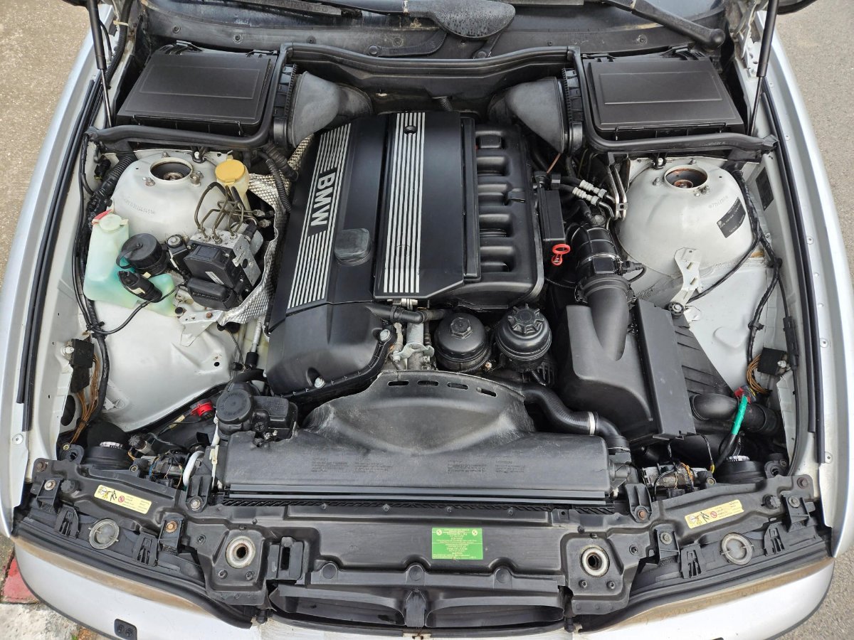

I-am facut si o spalare la motor. Am folosit un spray profesional+ un spray cu apa + unul pt plastice. Aparent a ajuns apa pe la sonda lambda si am ars dupa 15 km niste fire pe care le-am detectat cu Google AI aparent. Pe scurt, dupa vreo 15 km a intrat masina in limb mode (Trans failsafe prog), am intrebat AI ce ar putea fi si mi-a indicat sa verific mufele de la ABS, alternator etc, apoi sigurantele. Am gasit o siguranta arsa din cele 5 de la EGS, sub filtru polen de pe parte pasager. Era a 4-a din randul de 5, am schimbat-o si s-a ars la contact, nu la pornire. Apoi am intrebat AI pt ce este exact acea pozitie si mi-a indicat sonda lambda. Am luat firul mare la cautat si am gasit o portiune topita, practic 2 din 4 se imbinasera, le-am dezbinat, apoi izolat bine bine, le-am legat din nou in manunchiul original si aia a fost... nu m-a costat nimic. Merge masina ca unsa.
