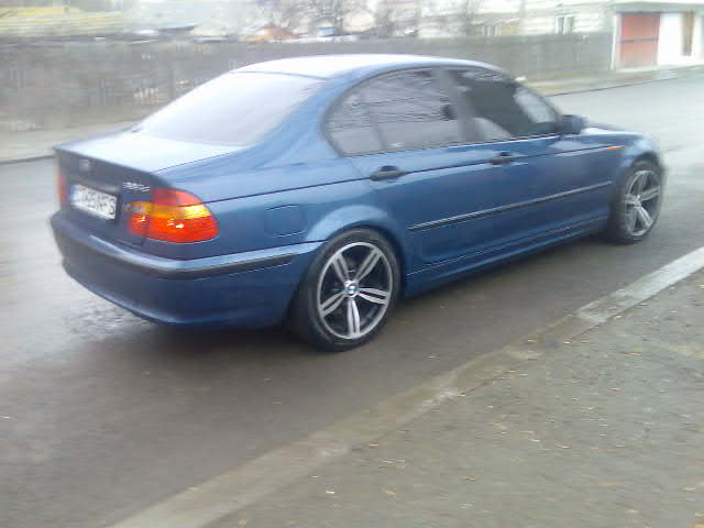

  7. multumesc pentru raspunsuri, m-am mai linistit ca nu sunt sanse asa mari sa fie caseta de directieca, cu prima ocazie merg la un srvice si vad exact ce are si va spun care era problema. as fii interesat sa schimb si jentile cu unele pe 16 daca este cineva interesat mesaj pe pm. sau cine are nevoie de cauciucuri 225/45/17 si are la schimb 215/50/17. jentile si cauciucurile sunt in poza.
