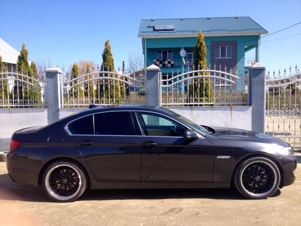

  1. excelent prima data am simtit stabilitatea crescuta masina este ca un tanc acum si franarea sa modificat, in schimb nu am simitit nici o diferenta la gropi fata de 245/45/18 ma asteptam sa le simt mai bine dar chiar nu este nici o diferenta. si am gresit pe fata sunt 8j cu et 20 deoarece 9 j nu am gasit cu et 20 aveau numai cu et 40 si trebuia pus distantier de 5mm sau de 10mm .
  2. pe fata am 245/35/20 9j et20 si pe spate 275/30/20 10j et 40 anvelopele exact cum am mai vazut aici sunt vredestein ultrac sessanta, masina este 530d f10 din 2011
