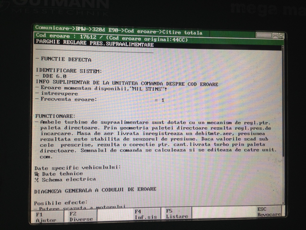

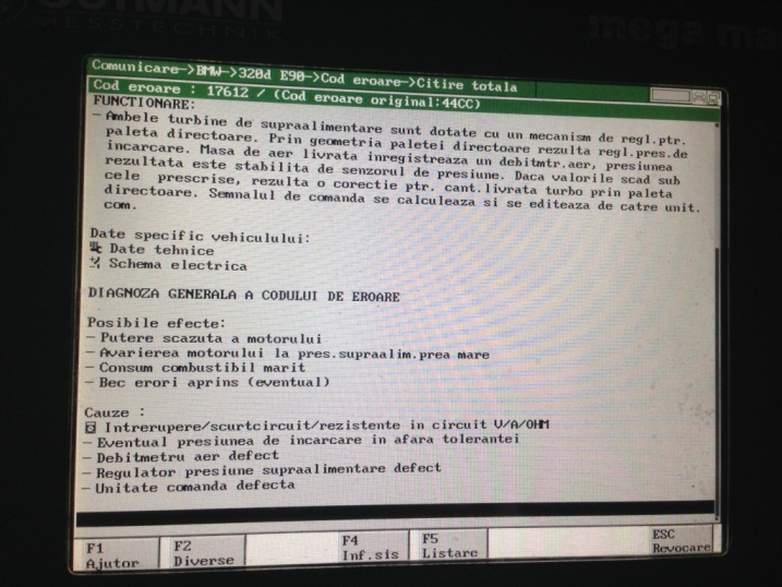

Salutare baieti , chiar cand ma hotarasem sa-mi vand masina , surpriza... suierat puternic din turbina , nu mai trage.... bla bla bla. Turbina mentionez ca are in jur de 50.000 km , a fost noua si a costat ĂŽn jur de 1000 E. Totusi e putin diferit fata de prima oara cand a picat deoarece acum cateodata se tureaza si trage chiar si peste 3000 ture ... nu sunt convins 100% ca e turbina , cu toate ca se aude un suierat specific. Am facut o diagnoza la un service local si am facut cateva poze la tester. Va rog sa ma ajutati cu o parere vis-a-vis de eroare. Multumesc.
