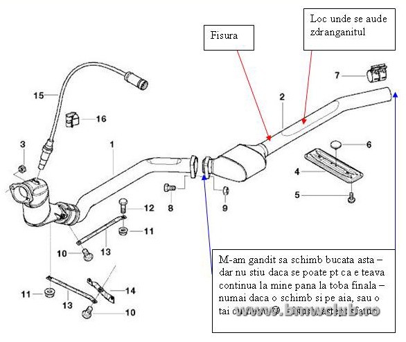

  18. de sudat se rezolva - ma intereseaza ce imi troncane inauntrul tobei.....adica al partii marcate de mine pe desenul atasat postului...pb asta cum o rezolv ?
  19. sa inteleg ca singur nu pot repara pb ? in acest caz pls care stiti recomandati-mi un service sau pe cineva care e din tm si m-ar putea ajuta in acest sens. ca daca merg la noi la reprez. sigur ma indoapa cu piese defecte si imi mai trage si o manopera - jumatate din costul pieselor si na, sincer as schimba doar ce ii defect cu adevarat nu tot ansamblul....
  20. sal to all ....daca in topicurile ce leam deschis zilele trecute vorbeam de bec de ule aprins si boxe, acum am o problema mult mai importanta si sunt cam speriat in privinta rezolvarii ei si anume : am pornit masina azi dimineata si am abservat un zdranganit ce se aude de sub ea. in momentul pornirii parca se aude un pocnit tare ca si cum loveste un metal pe metal si apoi un zdranganit sub masina. am umblat ceva prin oras, sami fac treba si apoi am venit la garaj si am bagt-o pe canal sa vad ce zdrangane. am crezut ca e vreun surub destrans, ceva, etc... cand m-am uitat, am observat ca exista o fisura circulara, de circa 70 % in teava de la toba mica (cred ca asa ii zice) si inauntru parca zdrangane ceva. atasez o poza cu locatia exacta unde este fisura si unde se aude zgomotul. tin sa precizez ca intre toba mica si toba finala, teava este dintr-o singura bucata nu este compusa din doua parti asa cum este aratat la pisele de pe realoem. va rog frumos sa-mi spuneti cei de facut? care e buba? ce trebuie sa schimb? cum se poate repara ? daca schimb toba mica si portiune aceea de teava rezolv pb? are legatura cu catalizatorul? poate fi stricat? am auzit ca e foarte scump.... multumesc, si astept ajutorul dvs.
