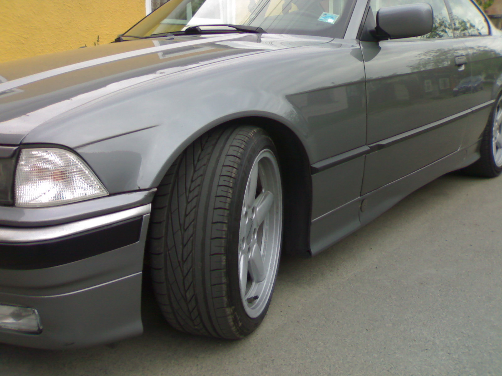

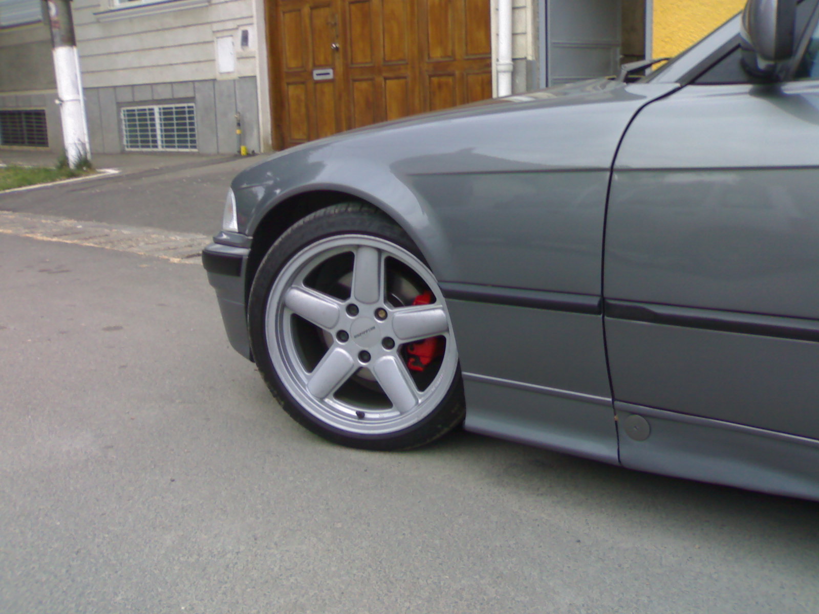

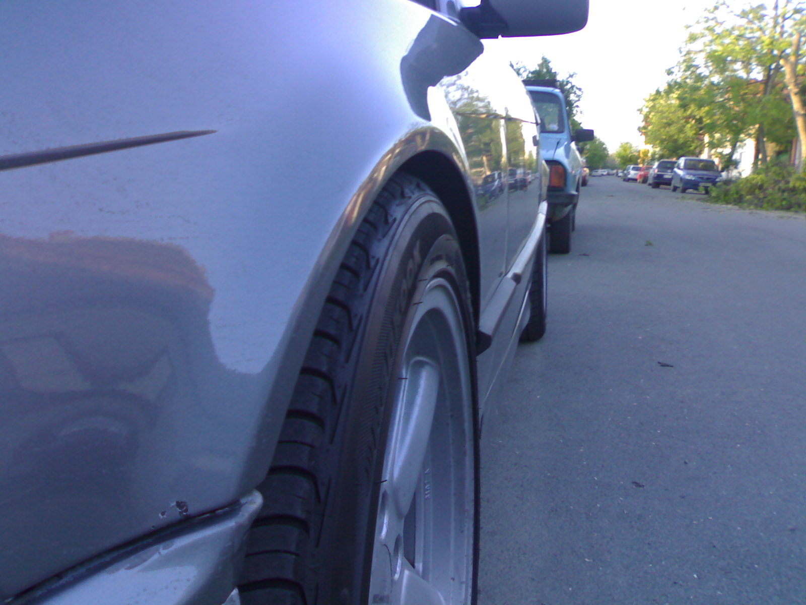

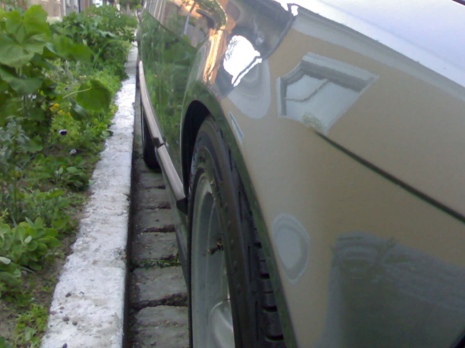

  3. multumesc de sfaturi problema rezolvata cu 2 anvelope 215 / 40 poze :
  4. luni am sa incerc sa caut cauciucuri 215 / 40
  5. salutare de curant am cumparat un set de jante '17 j8 et35 cu cauciucuri 225 / 45 am o pisicuta din ,92 318is cu suspensie sport FK fixa montata de curand am obserbat ca la viraje imi atinge cauciucul in partea de sus a aripi pe interior iar daca e greutate pe spate atinge si acolo ar fi o solutie sa cumpar alte dimensiuni de cauciucuri? a mai trecut cineva prin problema asta , am cautat alt topic dar nu am gasit multumesc anticipat
