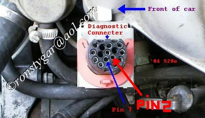

  14. nu prea se nimereste ce e pe capac cu pinii aia...asta este..bine ca nu am ars ceva pe acolo...vad ca nu s-a intamplat nimic...deocamdata nu prea se nimereste ce e pe capac cu pinii aia...asta este..bine ca nu am ars ceva pe acolo...vad ca nu s-a intamplat nimic...deocamdata ce ar putea sa se intample daca am pus pinul 2 la masa?
  15. multumesc gabi..am reusit sa resetez ...multumesc mult!
  16. AM REZOLVAT! am pus pinul 7 la masa si am resetat ....greseala a fost a mea...am pus alt pin prima data am pus la pinul 2...acum stau cam nelinistit ma gandesc sa nu se fi intamplat ceva daca am pus pinul 2 la masa...am verificat lumini etc totul pare ok...oricum VA MULTUMESC MULT PT SFATURI! <_< ms DanS raman dator!
  17. AM REZOLVAT! am pus pinul 7 la masa si am resetat ....greseala a fost a mea...am pus alt pin prima data am pus la pinul 2...acum stau cam nelinistit ma gandesc sa nu se fi intamplat ceva daca am pus pinul 2 la masa...am verificat lumini etc totul pare ok...oricum VA MULTUMESC MULT PT SFATURI!
  18. am incercat si asa dar tot nu am reusit....
  19. deci intai pun pinul 7 la masa si apoi pun contactul? ok am sa incerc asa...
  20. imi cer scuze..am uitat sa-ti spun ca nu pot vedea formatele acestea ..nu stiu de ce...oricum raman dator pt raspuns.. mai incerc sa le vad dar nu stiu daca reusesc..intr-adevar am un 324d e exact ce ai postat si tu ca atasament. Succes. multumesc! revin maine sa va spun ce am rezolvat! salutare! am incercat azi cu pinul 7 si cu masa(caroserie) si nu am rezolvat cu resetatul...nu stiu de ce nu a mers..
  21. astazi m-am uitat la mufa aceea si am observat ca nu toti pinii au contacti ..numai cativa au...este normal? sau a fost ceva modificat? nu-mi e de alta dar sa nu fac vreo prostie... sunt numerotati si nu trebuie sa identifici decat pinul 7. Nu toate sunt conectate aha..ok ms vad maine daca merge..am vazut si pe capacul de la mufa ca sunt numerotati pinii..ms inca o data pt raspuns
  22. astazi m-am uitat la mufa aceea si am observat ca nu toti pinii au contacti ..numai cativa au...este normal? sau a fost ceva modificat? nu-mi e de alta dar sa nu fac vreo prostie...
