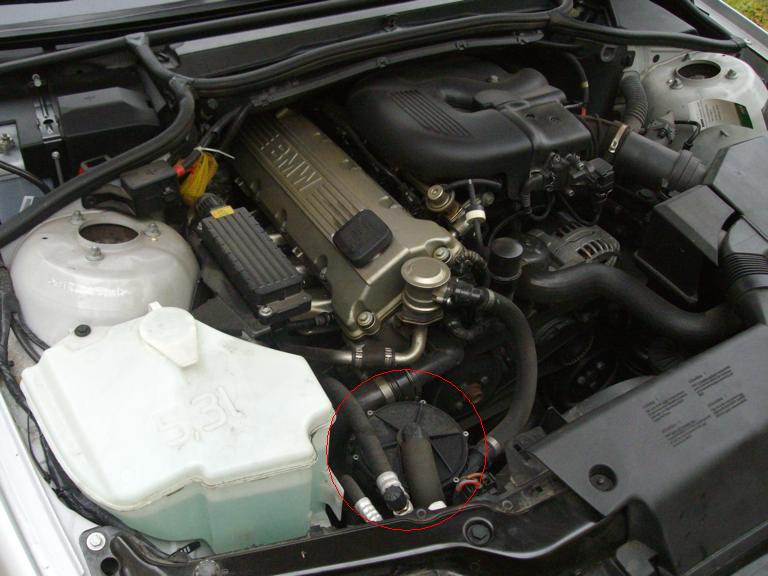

  12. Tocmai m-am intors de la masina si m-am cam prins care-i problema...doua dintre niturile de aluminiu au cedat si de aici sunetele ciudate, am sa incerc maine sa inlocuiesc niturile cu niste suruburi lungi, subtiri si cu piulite si sa vad ce se intampla. Credeti ca-i ok?...in rest pompa funcioneaza normal, porneste, se opreste, motorul merge ok...multumesc!
  13. Bine v-am gasit, sunt noul posesor al unui 316 E46. Dupa 2 zile de utilizare, la prima cheie dimineata sau dupa mai multe ore de stat(in jur de 9 ore cat stau la job),am obrervat ca la vreo 10 sec de la pornire incepe sa se auda un huruit, o vibratie, nu prea stiu cum s-o definesc mai bine, de undeva din partea stanga a radiatorului, de la o tulumba cu furtune pe care o atasez incercuita in poza de mai jos. Am observat ca nu e inchisa etans, ca scapa aer pe langa ea, iar daca o presez usor sa stea lipit capacul de corpul acesteia, huruitul este mult mai estompat. Toate astea dureaza cam 30 sec dupa care se aude un tacanit scurt ca si cum s-ar decupla ceva si totul ruleaza normal. N-am prea mari cunostinte despre motoarele de bmw si ma intereseaza ce piesa este aceasta, care-i rolul ei si cum pot remedia problema. In speranta unui raspuns, va multumesc Imi cer scuze in eventualitatea in care mai este deschis pe forum un astfel de topic, dar necunoscand cum se numeste piesa, nu stiu ce sa caut! Va multumesc
