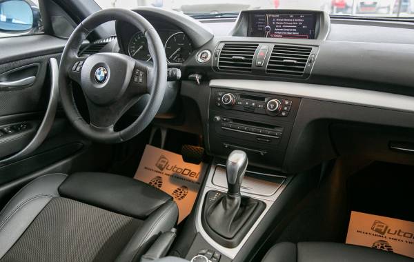

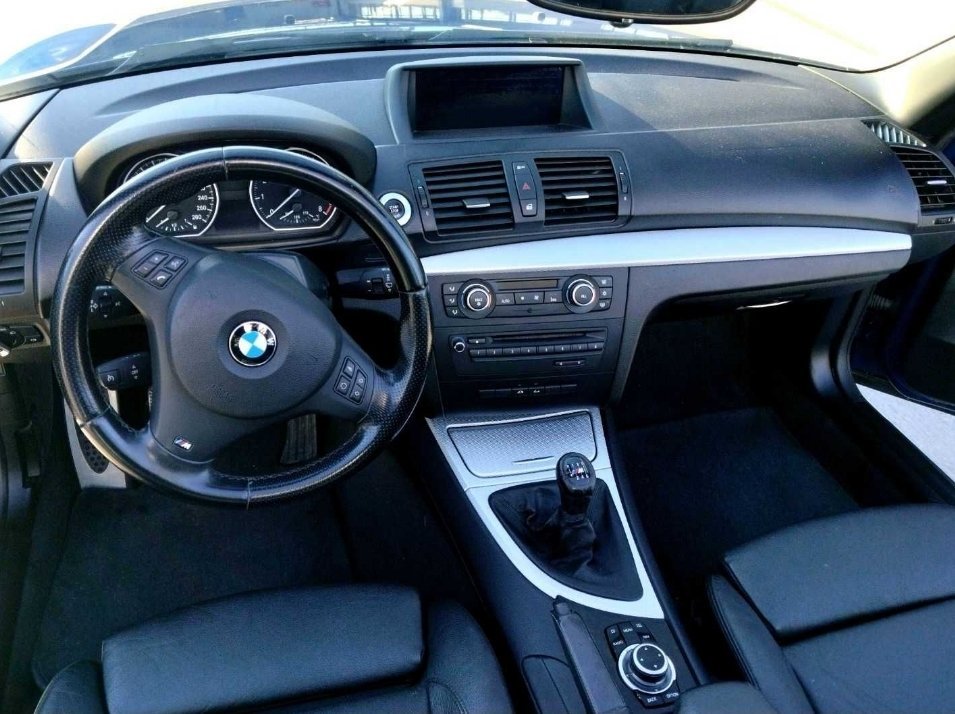

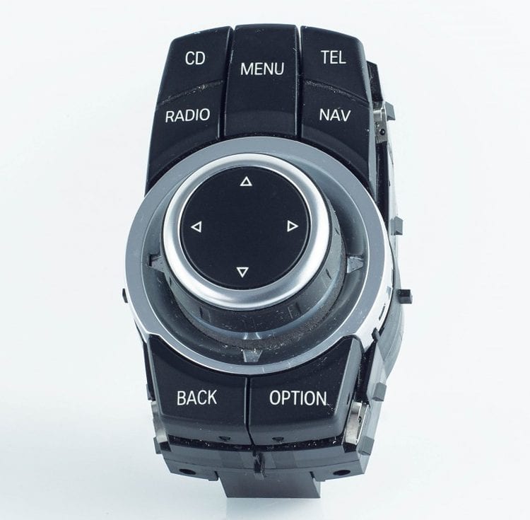

  1. Mai jos, seria 1 pe Olx, identic cu al meu HU si IDrive-ul doar ca are ecran mare, si este CIC '10 anul. Totusi, as vrea raspunsuri de la cineva care se pricepe si a mai vazut/montat sau poate lucreaza la BMW si a vazut ceva documentatie pentru anul acela 2009 cum sau derulat lucrurile pentru ca este dificil sa crezi ca sunt 2 unitati centrale identice doar ca una e MASK si una CIC doar pentru dimensiunea ecranului si nu merge resoftare.

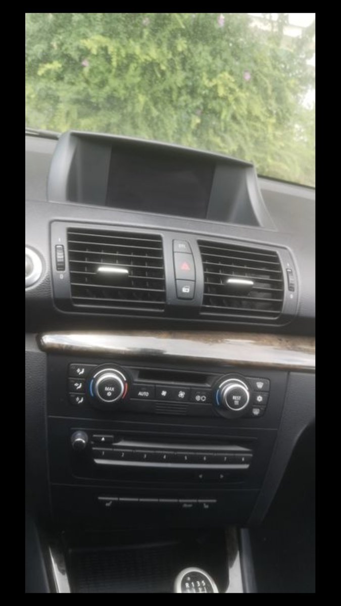

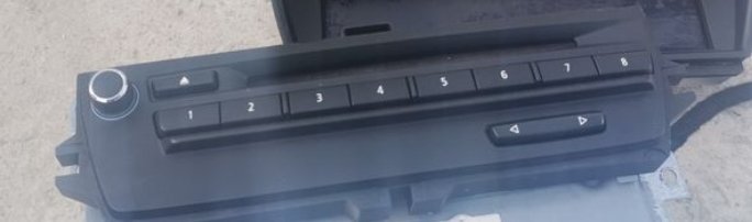

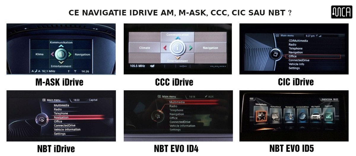

  2. Am pus mai sus pozele. Nu vorbesc de Idrive , am inteles merge la toate, eu zic de HU(head unit). Acum sunt curios cum este asa clara diferenta, daca nu apuci sa vezi CID-ul aprins sau stins (display-ul). Tot curios este ca nu exista o codare pentru rezolutie daca vrei sa schimbi ecranul de la 6.5 la 8.8, pentru ca meniul este identic cu CCC dar lumea ii spune Mask pentru ca e mai mic si daca vrei mai mare trebuie schimbat totul se pare.

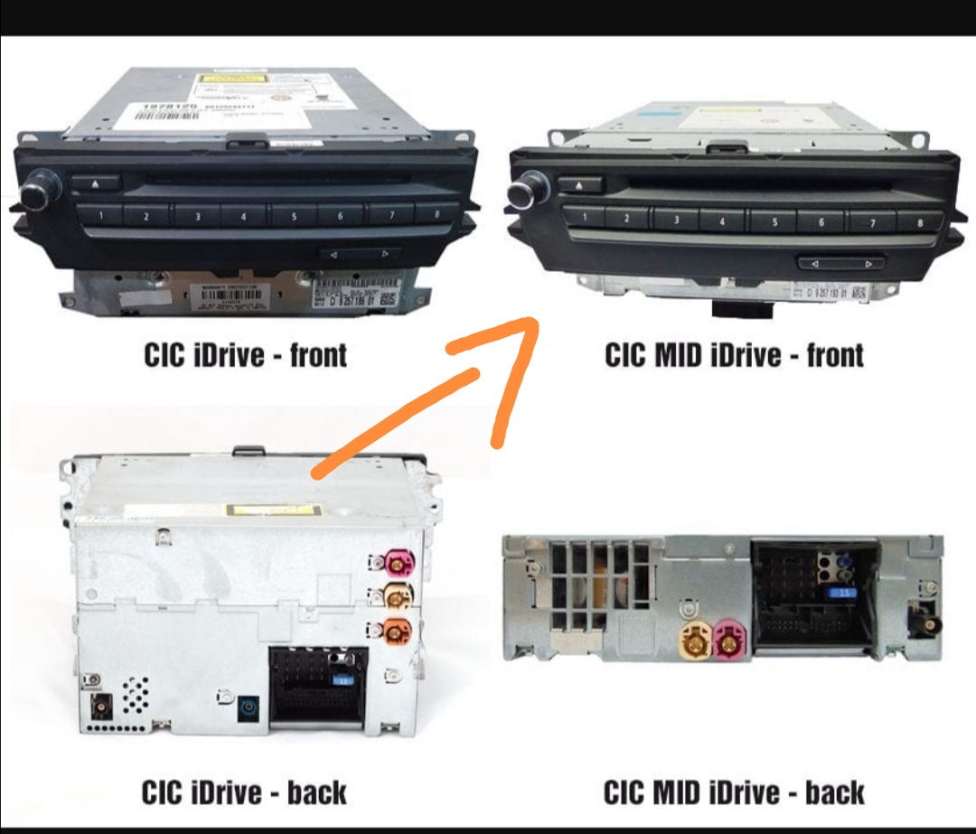

  3. https://www.olx.ro/d/oferta/navigatie-cic-bmw-seria-3-e90-e91-completa-IDfIynT.html Unitatea wste identica cu a mea https://mca.electricmura.ro/en/blog-bmw-mask-ccc-cic-or-nbt-idrive/ Fig 12 ( Scrie Clar TOP cic) The CCC label and disk slots Below you can see a CIC navigation (top) and a CCC (bottom). First, you can see that the CCC unit has 2 disk slot and the CIC has 1 disk slots. This is also how you can spot the difference between a CCC and a M-ASK (check again image 7 above) Si alte 200 de anunturi si site-uri unde Unitatea este raportatat ca CIC. Eu dau poza doar cu unitatea imi spuneti ce este? Doar un search pe google CIC unit https://www.google.com/imgres?imgurl=https://mca.electricmura.ro/wp-content/uploads/2019/06/BMW-CIC-vs-CIC-MID-iDrive-navigation.png&imgrefurl=https://mca.electricmura.ro/en/blog-bmw-mask-ccc-cic-or-nbt-idrive/&tbnid=UJvbIyZjxn1qpM&vet=1&docid=afO6Om2mNISL6M&w=840&h=680&source=sh/x/im Si atunci eu ce am? am MASK cu meniu de CCC si Unitate care arata ca cele care se comercializeaza ca CIC dar e MASK si I-Drive CIC dar pe MASK? Am pus mai sus pozele. Nu vb de i drive cumi de HU. Acum sunt curios cum este asa clara diferenta daca nu vezi CID-ul prins sau stins (display-ul). Curios ca nu exista o codare de rezolutie de la 6.5 la 8.8 pentru ca meniul este identic cu CCC...dar lumea ii spune mask ca e mai mic si daca vrei mai mare trebuie schimbat tot se pare...

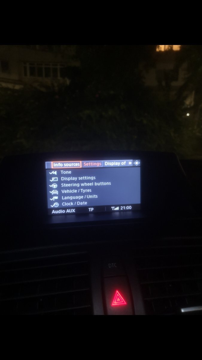

  4. Multumesc de raspuns. Deci HU(unitatea) nu este de CIC sau macar CCC? Faza este ca asta scrie peste tot internetul ca este 100% CIC :) - mda, daca il pun pe olx imediat se vinde ca CIC :)). Asa de complicaciune. Si interfata chiar daca este ea 6.5 inch este cam identica cu CCC din ce am mai vazut pe youtube. Masina e martie 09 Poze din masina atasate
  5. Salut, nu arata ca in poza 1 dar I-drive si head unit sunt identice. meniul este CCC dar nu inteleg cum vine asta. daca caut sa cumpar head unit de CIC imi apare acela pe care eu il am deja , cel din poza din prima postare.

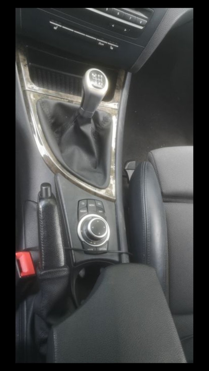

  6. Salut, Am cautat si tot cautat si mai confuz am ajuns. Asa ca m-am hotarat sa va cer ajutorul si parerea. Vreau sa stiu ce navigatie am si daca o pot updata(soft) sau upgrada hardware si cat de dificil ar fi. Ma adresez celor care au patit/au facut sau efectiv detin aceste cunostinte. Va multumesc in avans. Masina este un seria 1 e87 2009 si am navigatie pe ea. Folosesc un dvd 2020 cu harti si merge destul de ok. Ma gandesc la un upgrade pentru ca nu am USB si as dori ceva cu un soft mai recent(mai multe optiuni). In momentul cand am inceput sa ma documentez nu am mai intelew nimic. Deci ecranul este 4:3 iar pe net am citit ca asta inseamna MASK sau MASKII - cd/dvd unit-ul este cu un slot cu butoane touch si pe net cica este CIC iar butonul rotativ (i-drive) este cel cu multe butoane care poate fi din ce am inteles CCC update 2 sau CIC...de aici nu am mai inteles ce mi-ar trebui ca sa fac update la CIC. Incerc sa atasez niste poze. Multumesc Din poze: am pus poza cu i-drive(butonul meu) cu hesn unit-ul meu cel cu sageata pe el. Iar ecranul este acel 4:3 . Am pus si o poza cu aceeasi configuratie dar cu softul CiC ceea ce as dori si eu sa am
