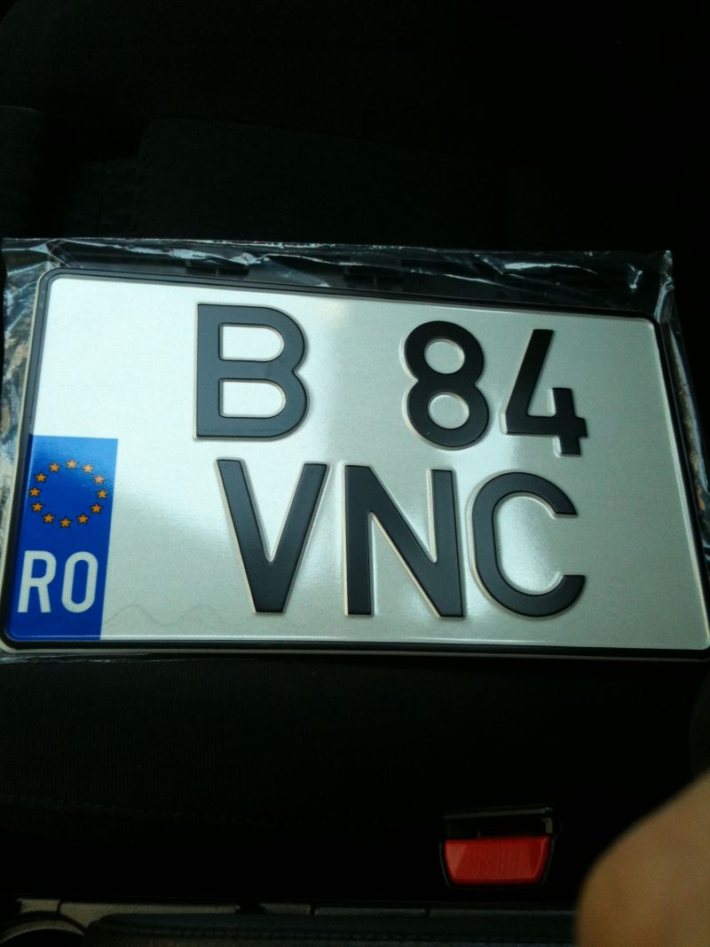

  21. e naspa asta cu rulmenti ca si eu prima data aveam impresia ca e pe fata si intr-un final sa dovedit ca era pe spate ...un singur lucru am fost sigur ca zgomotul se auzea dupa partea dreapta mai adaug o poza cu noul nr de imatriculare mai astept bandoul cu suportul de numar sa vina zilele astea
