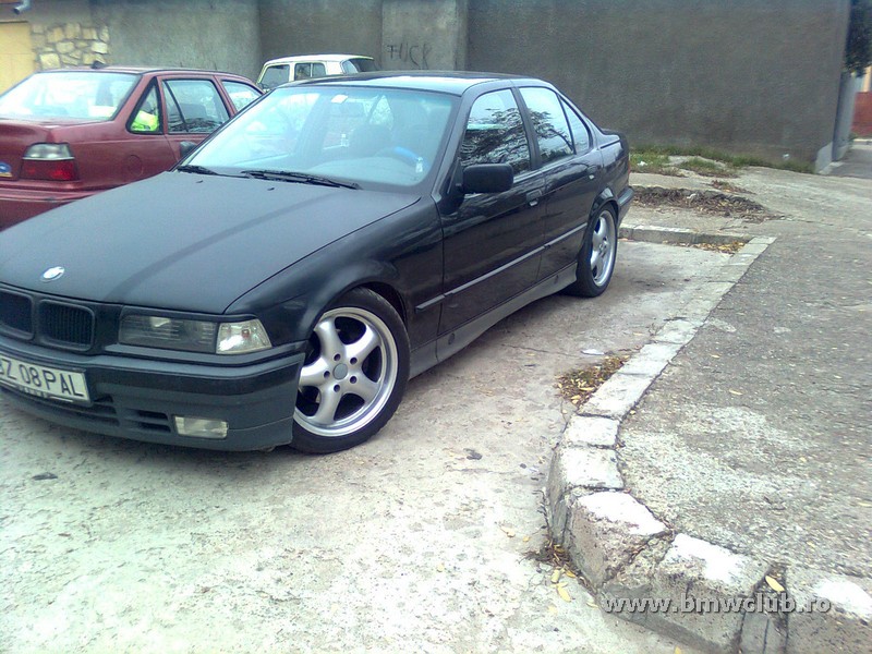

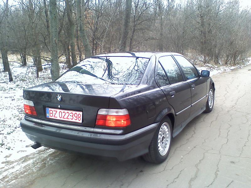

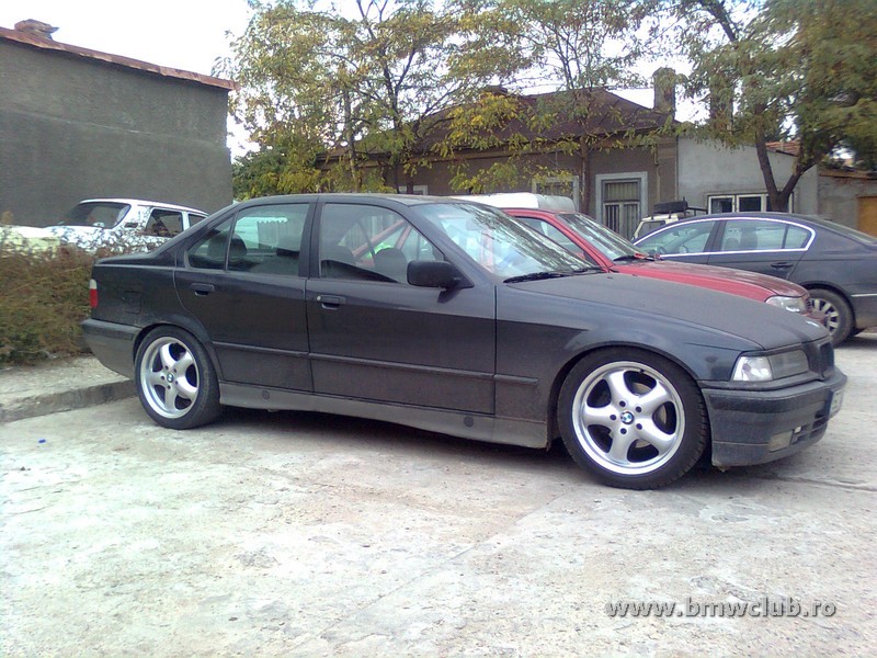

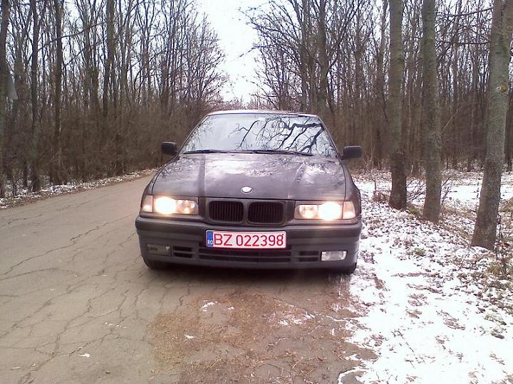

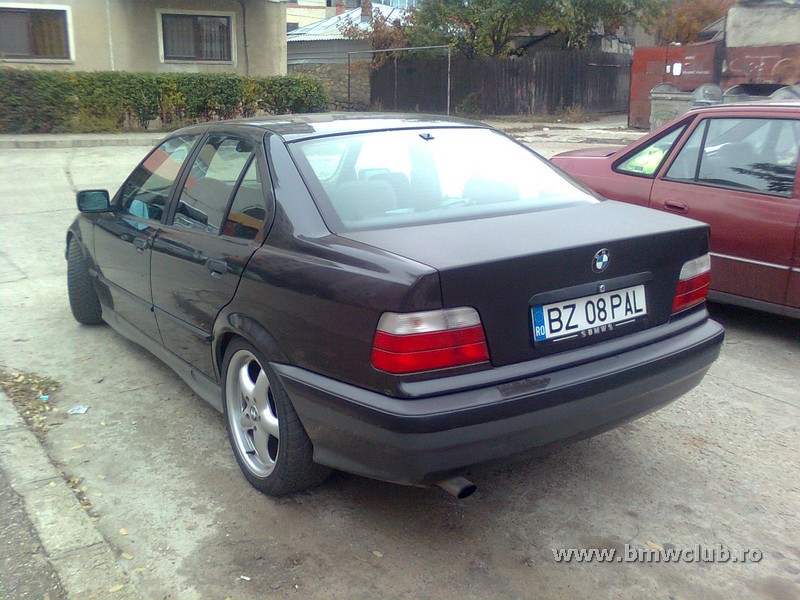

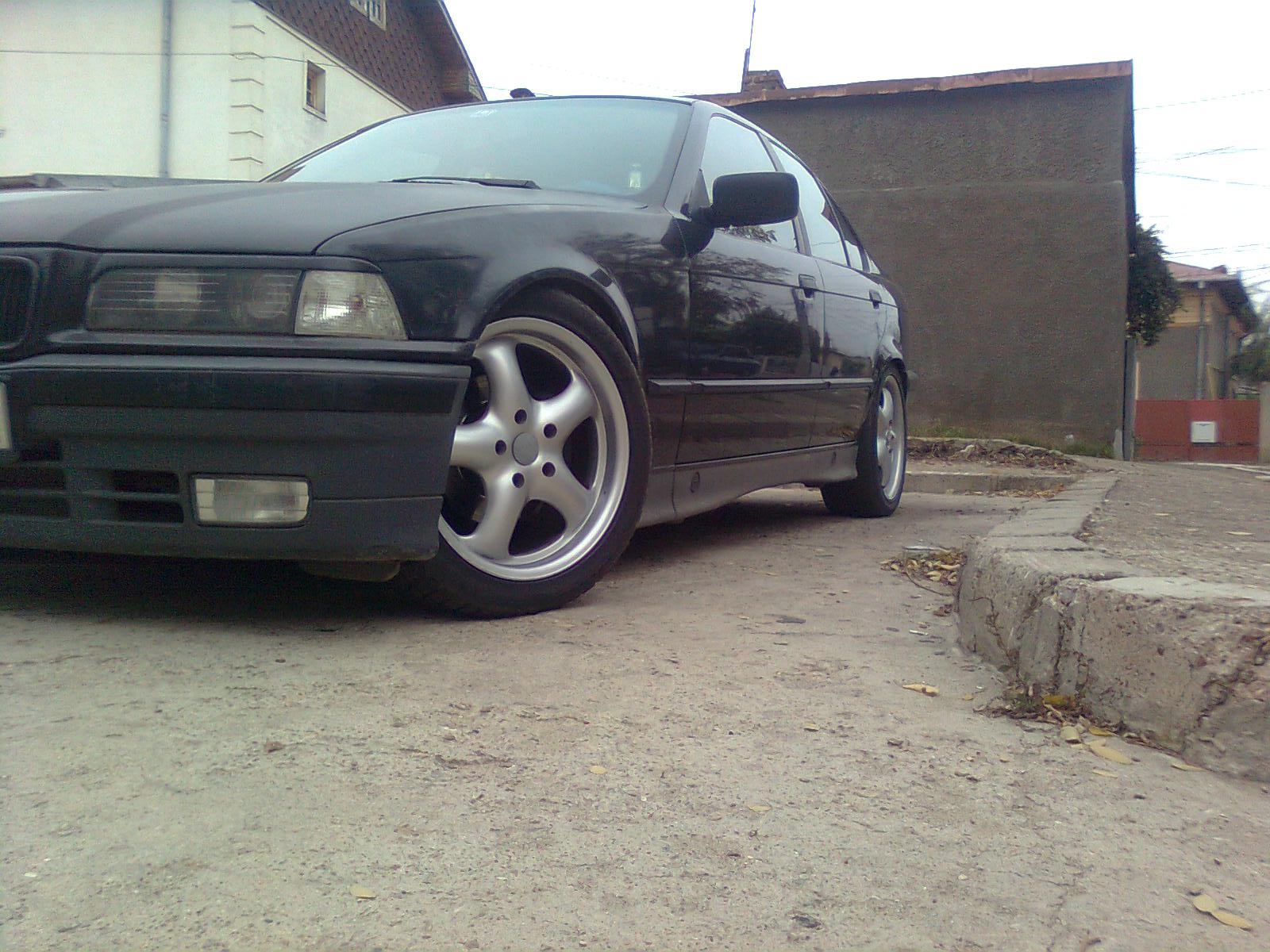

  19. Salutare, eu sunt mai vechi pe aici pe site , nu prea am postat....dar haide sa imi prezint si eu BMW-u.... Detin un e36 sedan 320i Vanos 150 CP, de curand i-am schimbat toate articulatiile , amortizoare sport , arcuri sport , garda coborata cu 30mm, pleaope, jante, colantat capota si portbagaj. Cam atat deocamdata va las sa vizionati pozele:D ultimele 2 poze arata masina inainte de modificari Si sa vb si de primul meu bmw....a fost un e36 325i coupe...piele, incalzire in scaune, clima, volan M , borbet 16", dar din pacate...guvernul si "baietii" de la RAR au hotarat ca e non euro.....si acum plang dupa ea....romania asta mi-a f***t visele....ma rog...sunt aproape multumit si de 320i sedan...
