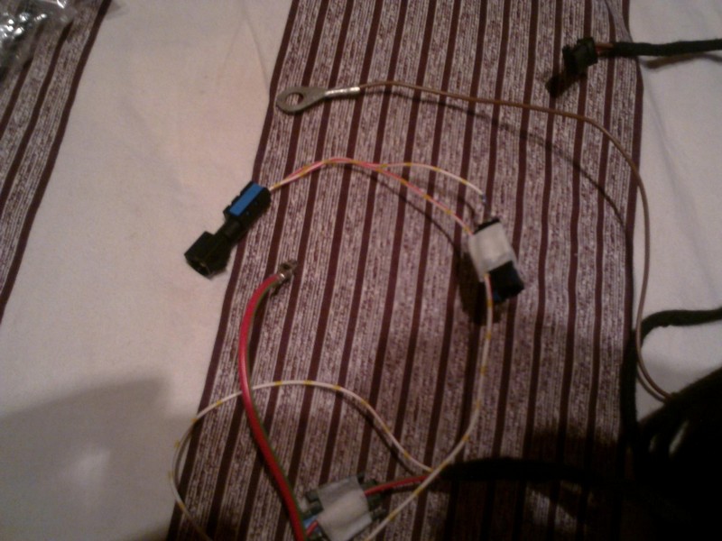

  3. Deci asta nu inteleg - in spatele casetofonului trebuie sa gasesc - Fir rosu/verde - plus, Fir maro - masa si Fir alb/rosu cu striatii galbene - I-bus la care trebuie sa leg capatul dezizolat al cablului cu 3 pini? Cu ibusul asta nu stiu exact care e treaba, unde anume se leaga firul asta cu alb, rosu si picatele galbene. :twoup: :) Celalalt cablu e simplu, are mufe care intra exact, le montase electricianul. Si pe asta cu 3 il montase la partea dinspre magazie, in partea cealalta nu stiu cum facuse, dar nu cred ca stia el de ibus sau ..... in fine. Scuze pentru intrebari, dar am mentionat ca nu ma pricep deloc.

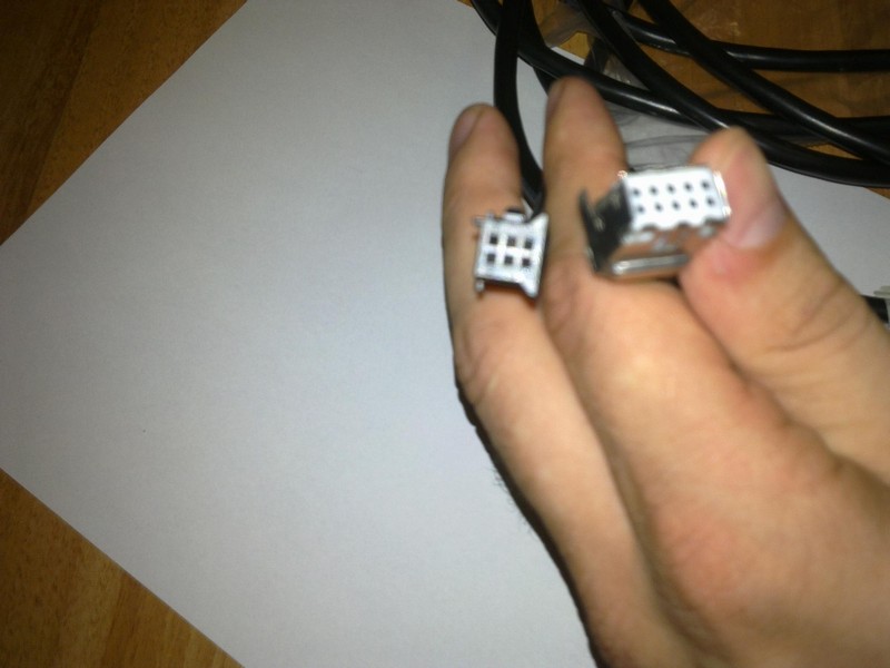

  4. poze cu al 2-lea cablu si mufele din magazie - - multumesc Serban 78, i-am dat un pm lui Calin
  5. 61128374683 si 61129410959 :twoup: poza e cu primul. Faza e ca ambele au mufe perntru magazie, intra perfect, iar cel de-al 2-lea are 3 fire vad. Nu ma poate lamuri nimeni cu se conecteaza i bus la pinul 7 al hu, ca am vaga impresie ca electricienii mei sunt cam habarnisti.
  6. Nimeni, nimic? Nu stiu sigur, dar cred ca nu au conectat i-bus (in sensul ca am citit pe forum ca se dezizoleaza mufa de alimentare electrica, si se conecteaza firul rosu cu alb si picatele galbene la pinul 7). Ma poate lamuri cineva cum se face lucrul asta?

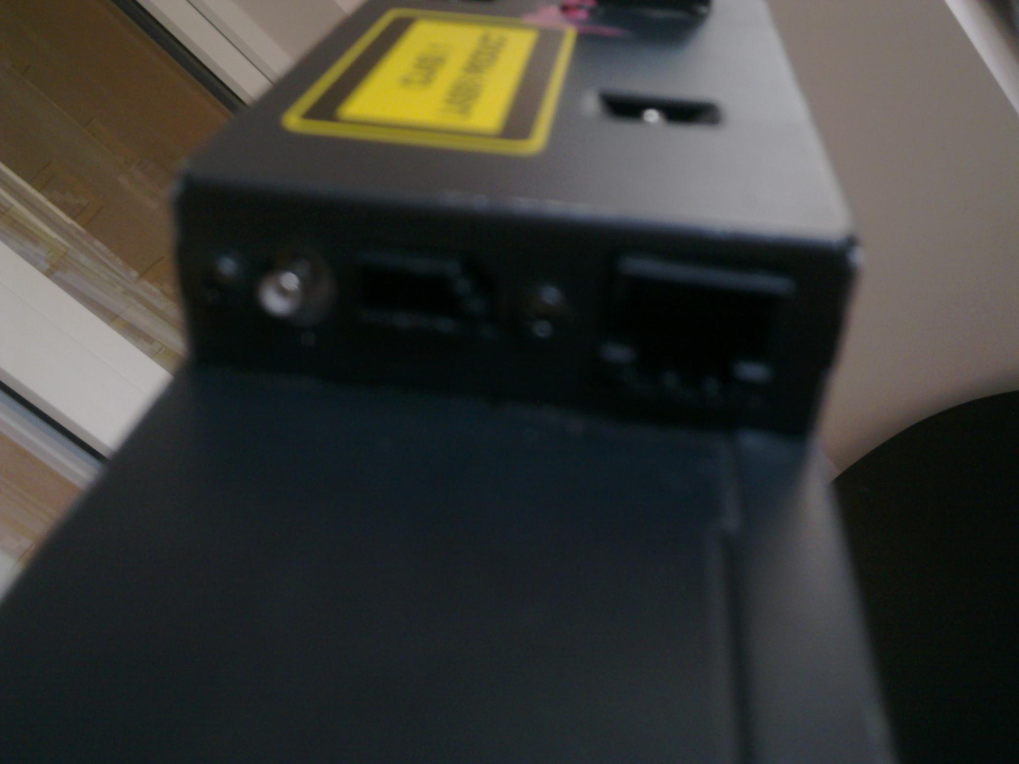

  7. Am cumparat de curand o magazie de cd pentru un e46. Nu stiu pe ce model de masina a fost (conform codului pe un e 39), fabricatie 98. Am avut parte de o intreaga telenovela cu cablurile, am facut rost de acestea greu, am incercat sa montez magazia - dar nu o vede. Pe e 46 am casetofon cu functia MODE (navigatie monocrom). Magazia primeste curent, se aude un bazait ceva in ea, insa pe casetofon cand apas pe mode se muta cand pe radio cand pe caseta, fara a afisa si magazia. Mentionez ca cei care au montat magazia sunt destul de priceputi (sunt electricieni auto). Spun ca sunt destul de priceputi prin prisma faptului ca eu nu am habar in acest domeniu. Deci, de la ce ar putea fi? - magazia defecta, montajul aiurea, magazia incompatibila cu casetofonul, ............??? Ceva idei? P.S. - Mufele de la cablurile cumparate s-au potrivit perfect, sunt noi, deci presupun ca nu acestea sunt de vina.
  8. Dupa cateva incercari nereusite, am facut pana la urma rost de cablul care trebuia (pentru alimentarea electrica). Are codul 61129410959. Asadar, daca montati o magazie de CD si nu aveti cablurile, si nici o reprezentanta prin preajma pentru a va lamuri, sau nu gasiti la dezmembrari, puteti face comanda la orice magazin de piese auto de cablurile 61128374683 si 61129410959 (costa impreuna aproximativ 150 lei). Ca fapt divers, pentru aceleasi cabluri, un nene de la dezmembrari cerea 50 euro.

  10. Am si eu o problema - am cumparat o magazie de CD - uri SH pentru un seria 3 din 2004 , cu casetofon cu navigatie monocrom. Magazia nu stiu pe ce model de masina a fost, insa este originala, sau cel putin asa scrie pe ea. Pentru montaj am comandat 2 cabluri - http://www.realoem.com/bmw/showparts.do?mo...hg=65&fg=10 - piesele 1 si 2 din link. Problema e ca piesele 1 si 2 din link sunt cabluri cu acelasi tip de mufe in capat, numai ca difera lungimea lor. In speta, unul din capete are o mufa cu 6 pini(intra in magazia de cd-uri) si in celalat capat una cu 10 pini (cea care intra in casertofon). Am incercat sa conectaz magazia doar cu acest cablu si nu merge. Banuiesc ca acesta este un cablu de date, si mi-ar mai trebui inca un cablu pentru alimentarea electrica a magaziei. Cablul de alimentare electrica al magaziei ar trebui sa aiba 3 pini la partea care intra in magazie, si ## in partea cealalta (cum ar trebui sa arate la celalalt capat?). Ma poate ajuta cineva cu un cod al acestui cablu, sau are cineva un astfel de cablu de vanzare, sau o alta solutie????????? Sper ca m-am exprimat coerent, insa am batut in lung si lat magazine de piese auto si parcuri de dezmembrari si nu ma lamureste nimeni.
