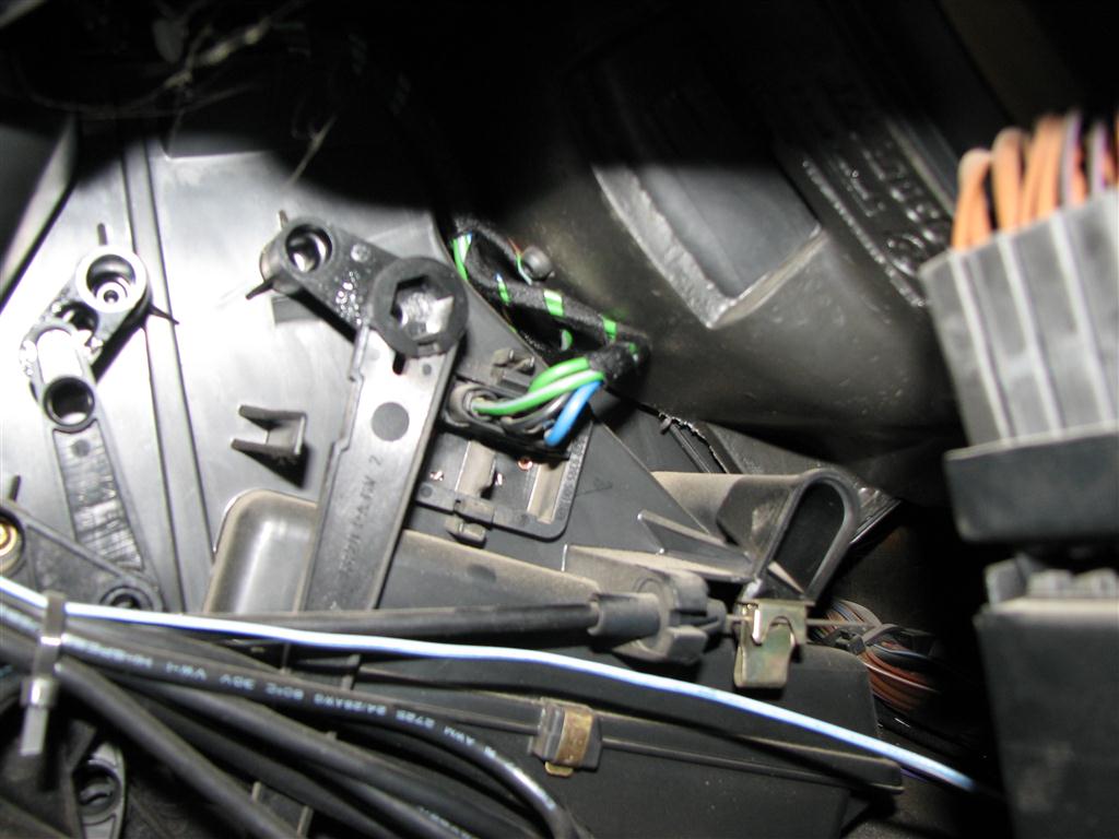

Am scos piesa, dar nu vad ce s-ar putea defecta acolo. Sint 3 rezistente (spire diferite) si un thermo switch (asa l-am gasit descris in alta parte). O fi switch-ul problema, desi pare doar o clema metalica si cu o tablita dedesubt ? Daca ajuta pun si o poza.

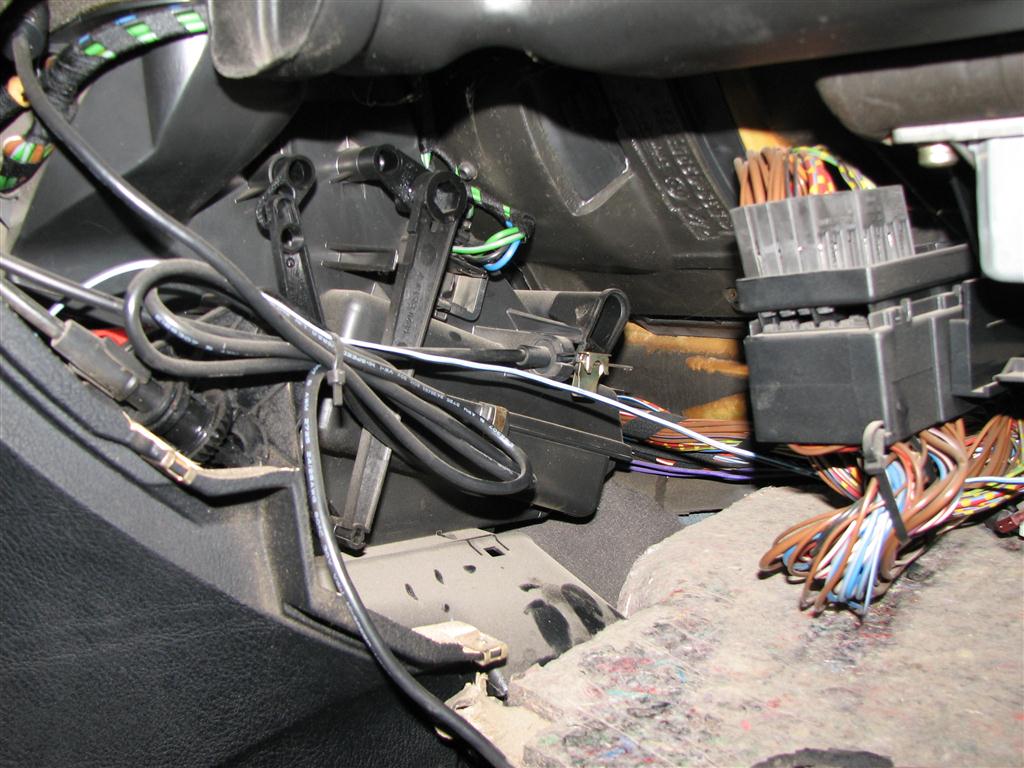

Da, e clar acum, cea din poza trimisa de tine fara A/C seamana cu ce am gasit eu pe masina (cu firele verzi), deci trebuie sa o dau jos sa vad ce e cu ea. Eu eram nedumerit pentru ca prin toate tutorialele, chiar si pe realoem gaseam poza pt modelul cu A/C si nu vedeam nimic asemanator (cu mufa aceea oblica) la mine. Multumesc pentru ca m-ai scos din ceata , sa vad ce se poate face sau... poate nu merge decat schimbata. Edit: acum am vazut ca ai mai completat, o sa vad ce scot de acolo...

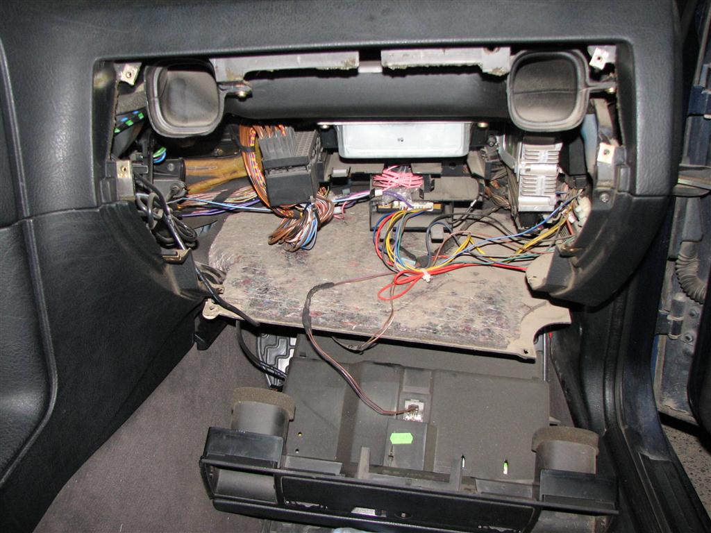

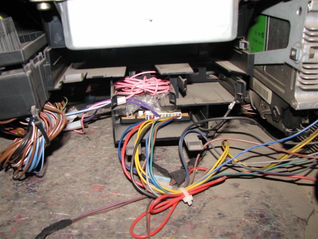

Am scos si torpedou-ul, m-am uitat si tot n-am gasit piesa respectiva. Pare ca ar fi cea din poza 3 (in care intra firele verzi), dar parca tot nu e ce trebuie. Aveti idee care ar fi sau in ce zona sa ma mai uit din pozele de mai jos ?

Da, e fara clima. Aha, deci caut degeaba in compartimentul de sub volan, asa cum era in tutorialele de mai sus ? Este sub torpedou... o sa incerc, poate-l gasesc. Multumesc.
