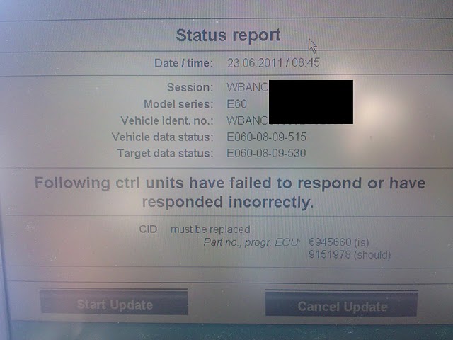

Pai as folosi ... as face ... as drege ... dar eu nu am nici softul si nici interfata ... si de aia intreb cine ma poate ajuta ... contra cost bineinteles.

Pai nu mai tin minte daca la reprezentanta era Progman sau altceva dar oricum soft-ul lor s-a comportat exact la fel ca Progman-ul din screenshot ... facut de un amic care a incercat si el si n-a reusit.

Adevarul ca au dat "Update" si Progman=ul nu a vrut sa continue specificand ca nu a fost INLOCUIT CID-ul

Pai asa speram si credeam si eu. Doar cei de le BMW Filaret se straduiau sa ma convinga ca trebuie cumparat si schimbat display-ul (CID-ul) ... altfel nu se poate. Am plecat injurand.

Salut tuturor, Am urmatoarea problema si as dori sa stiu daca ma poate ajuta cineva: Am un E60 din 2004 si acum vreun an i-am schimbat Light Module la un "cunoscator" care a ales sa-mi programeze modulul pe masina lui in loc sa-l programeze pe a mea. Desi masinile erau similare nu erau identice in sensul ca a mea are cutie automata iar a lui manuala. De aici o mare prb: nu mi se mai aprinde mersul inapoi pt ca modulul nu primeste semnalul corespunzator fiind setat pe cutie manuala. Am incercat sa reprogramez modulul atat la reprezentanta cat si la alti "priceputi" dar am dat de o alta problema: Incercand cu Progman sa reprogrameze LM softul se opreste intr-o solicitare obligatorie de schimbare a unui alt modul CID (din motive mie necunoscute) cica : "Following ctrl units have failed to respond or have responded incorrectly ... CID must be replaced ... part nr, progr ECU 6945660 (is) 9151978 (should)". Or mie displayul imi functioneaza OK si nu vad de ce imi apare chestia asta care impiedica incercarile de reprogramare a Light Module ... asta in cazul ca s-ar fi putut ... din moment ce nu am ajuns pana acolo. Ma poate ajuta careva dintre cei care se pricep cu adevarat la softari/resoftari ? Ma intereseaza in primul rand recodarea LightModule si in al doilea rand rezolvarea erorii legata de CID.
