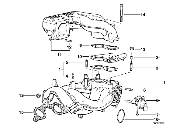

Motor M42 In urma verificarilor la motor am constatat ca Butterfly-ul nu imi lucreaza..mai exact nu se inchidea. Ce este Butterfly-ul: O clapeta aflata pe galeria de admisie care la turatii aprox de peste 4200 rmp se deschide iar la turatii mai mici se inchide....astfel , din cate am inteles, cuplu si puterea creste dar si consumul scade. Numarul 6 reprezinta (sus) cutia de vacuum care actioneaza aceasta clapeta. Acesta are o membrana care este actionata de vacuum inchizand sau deschizand clapeta. Am verificat senzorul si functiona... ii dadea impulsuri dar aceasta nu reactiona. Daca tot era defecta m-am pus si am dat-o jos... Mare grija ca eu am reusit sa ii rup suportul de prindere :blink: se trage de ea spre stanga dupa ce ati scos capatul din tija clapetei (se apasa si iese afara) L-am decapsat usor...fiind din plastic s-au mai rupt bucati ... si am vazut ca membrana era crapata.. Pretul acestei piese ajunde pe la 250 lei...cel putin asa era la un magazin de piese auto... Avand si dacie mi-am adus aminte ca are si ea ceva asemanator...fuguta la magazin si am cumparat un vacum de avans ..a costat 14 lei :wub: De potrivit nu se potriveste pemtru ca cursa este mai mare la BMW decat la dacie...dar l-am decapsat si am scos membrana. Cu poxipol am lipit membrana si am etansat pereti. Spre surprinderea mea merge ! Am mai schimbat si valva cu sens unic (numarul 6 din poza de jos) tot cu una de dacie...furtunasele le-am inlocuit tot cu furtunase de dacie Cost total aprox 50 lei ! De 2 zile lucreaza perfect ..nu cred ca o sa tina mult....desi nu e sigur..dar am gasit o modalitate de reparare lowcost :blink:) si mai ales a fost o ambitie de a mea :) Sper sa nu fiu prea injurat ca am pun piese de dacie :bashwall:=)) dar la asa suma e tentant :unsure: tin sa precizez ca valva cu sens unic se potriveste perfect si furtunasele.... p.s. pentru prindere , suportul de prindere fiind rupt, am folosit fasete <_<
