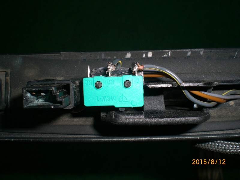

s-a ars butonul de deschidere portbagaj! am demontat lampa cu butonul ,am desfacut acel microcontact(imag.1)am rupt cele 2 sigurante cu care era fixat,am taiat firele. am luat de la un magazin de piese electronice microcontactul(imag.2)-pret 3 lei.am lipit un fir la borna <C> si unul la <NO>-indiferent care fir.cand am asezat la locul lui butonul l-am lipit cu un strop de picatura ca sa stea bine asezat iar putinul din picioruse care a ramas l-am topit cu ledconul(nu trebuia dar asa am vrut,desi se lipise deja).finalul-imag.3,4,5. rasplata-diferenta pana la 100 lei cat este la dezmembrat aveti nevoie de putin timp si chef de lucru(si nu sunt electronist sa lipesc 2 fire)-functioneaza perfect spor la lucru :twitch: ps:nu am gasit niciunde reparatia,daca a mai fost imi cer scuze si rog moderatorii sa-l stearga- frana de mana si asc aprins in bord
