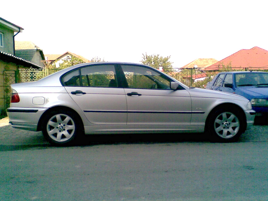

Vand Jante OEM de seria 3 E46 modelul din poza , in stare perfecta cu tot cu anvelope: -fata 205 55 16 Michelin Pilot aproape noi uzate 10% -spate 205 55 16 Bridgestone Turanza stare foarte buna uzate 30-40% Pret : 300 EUR
