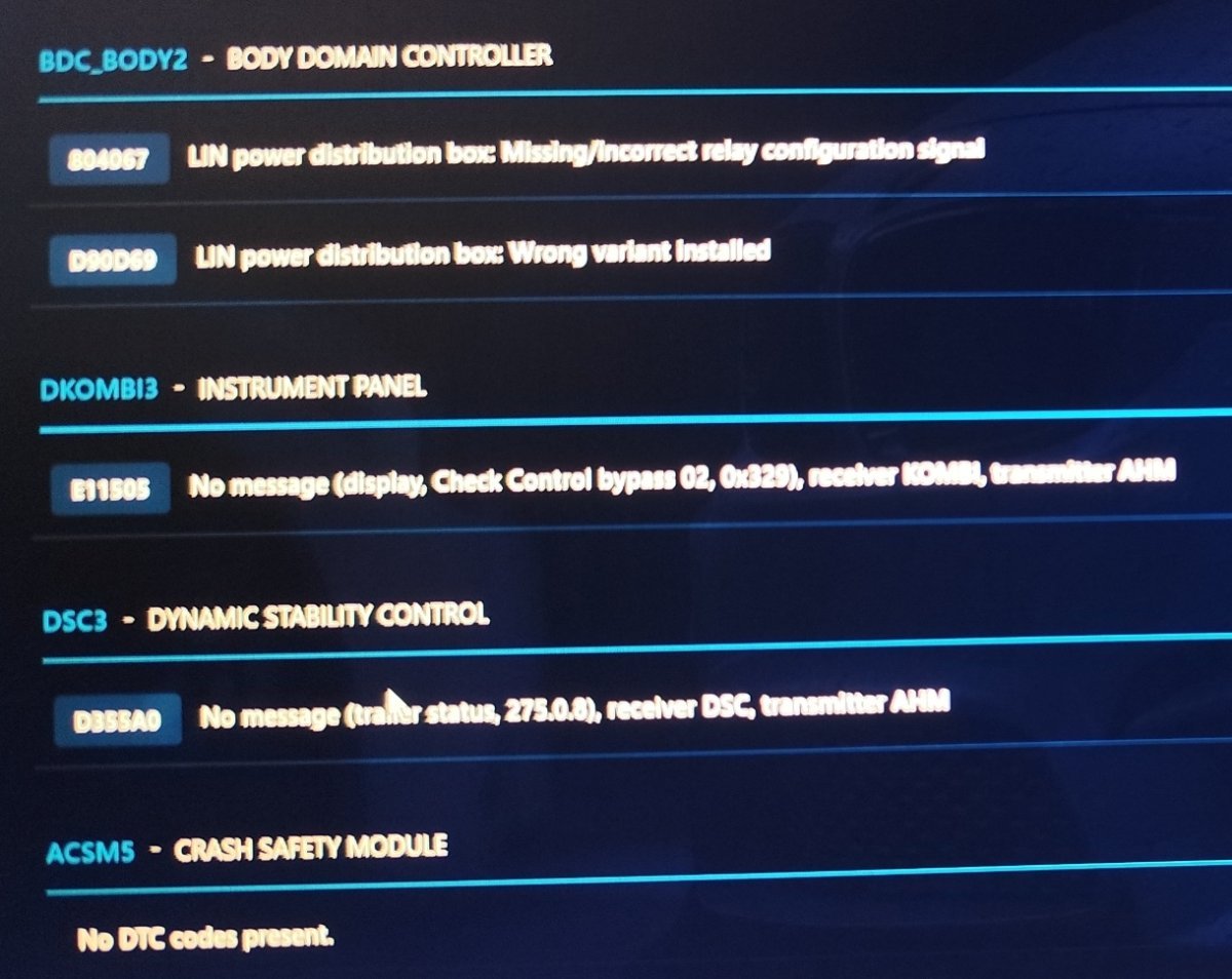

  1. Salutări. Am făcut un retrofit: cârlig electric pe G31 după instrucțiuni. Cârligul second, ecu AAG second, instalație electrică nouă, panou siguranțe nou varianta extinsă (modul LIN am păstrat originalul) am încercat să codez cu BimmerUtility adăugând cu FA editor modulul 3AC. Am mai multe erori, o să atașez screenshot, nu tare mă pricep la codat programat, am încercat un pic de ajutor chat gpt/gemini dar am devenit și mai confuz . Am ISTA+ 4.50 și BimmerUtility. Aș avea nevoie de ajutor! Mulțumesc mult!
