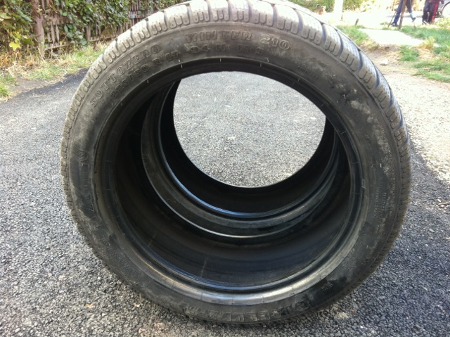

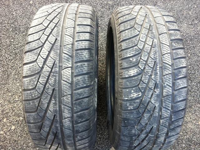

  1. Vand 2 Buc anvelope - cauciucuri Pirelli Sottozero Winter 210 225/50 R17 RSC Run Flat profil foarte bun (5- 6 mm). Import Germania. Pret: 220 Ron bucata negociabil Pentru detalii si mai multe poze tel la 0741063838 sau mail la calin.diaconu@gmail.com Multumesc
