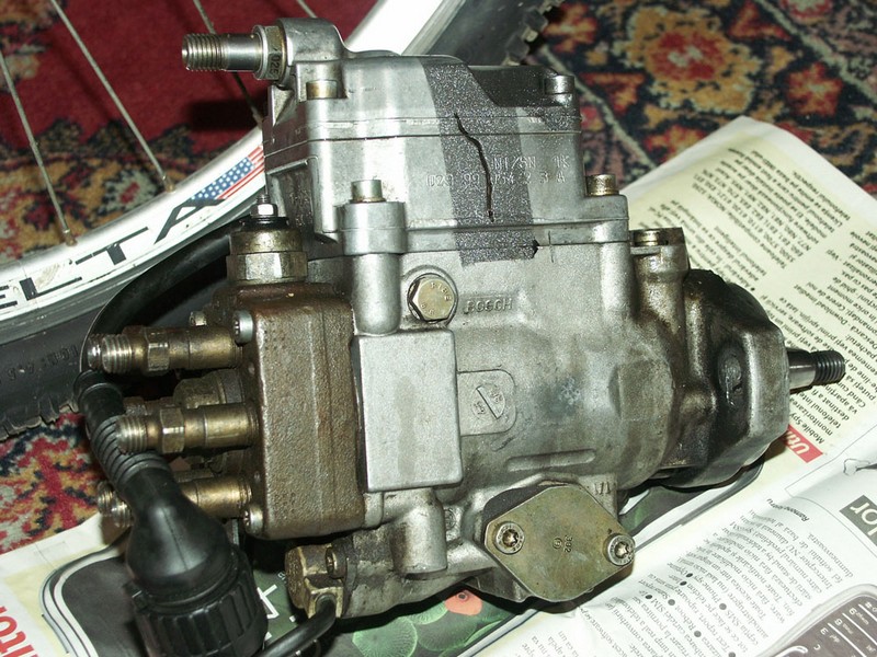

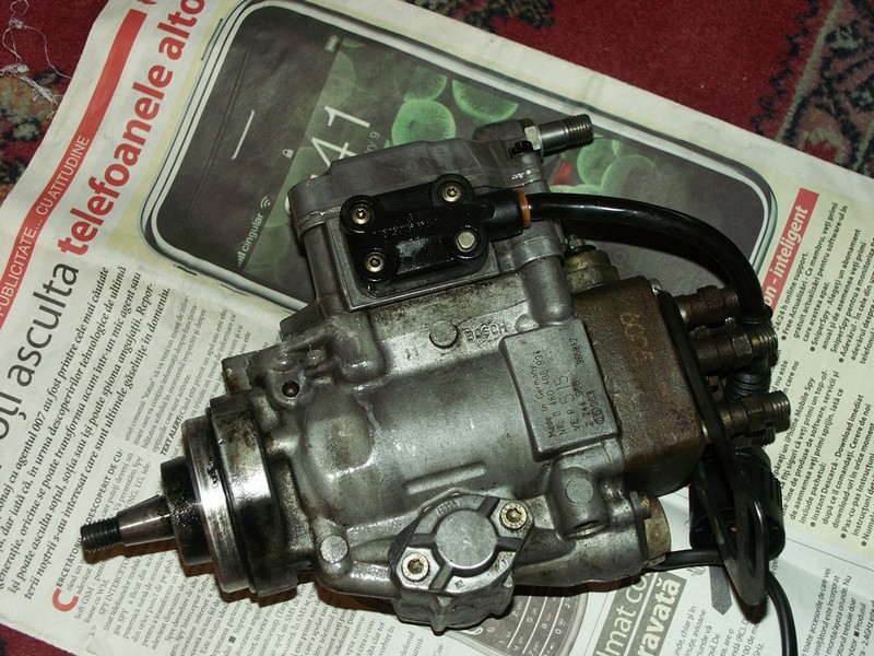

  7. Vand pompa de injectie BOSCH pt motor m51 ( 2500 cmc) 6 cilindrii tds , coduri de pe pompa: 0 460 406 994 . Pret 280E OFER GARANTIE !!! A fost pe masina mea, un E39 525tds si a mers f bine, i-am schimbat partea electronica ca facea pb. Merge f bine acum. Pompa de injectie a fost centricubata + reglaj debit/ralanti pe banc electronic. Se afla in Bucuresti, zona Rahova. contact: zero7sase545zero45patru reconditionare.pivoti(a)gmail . com
