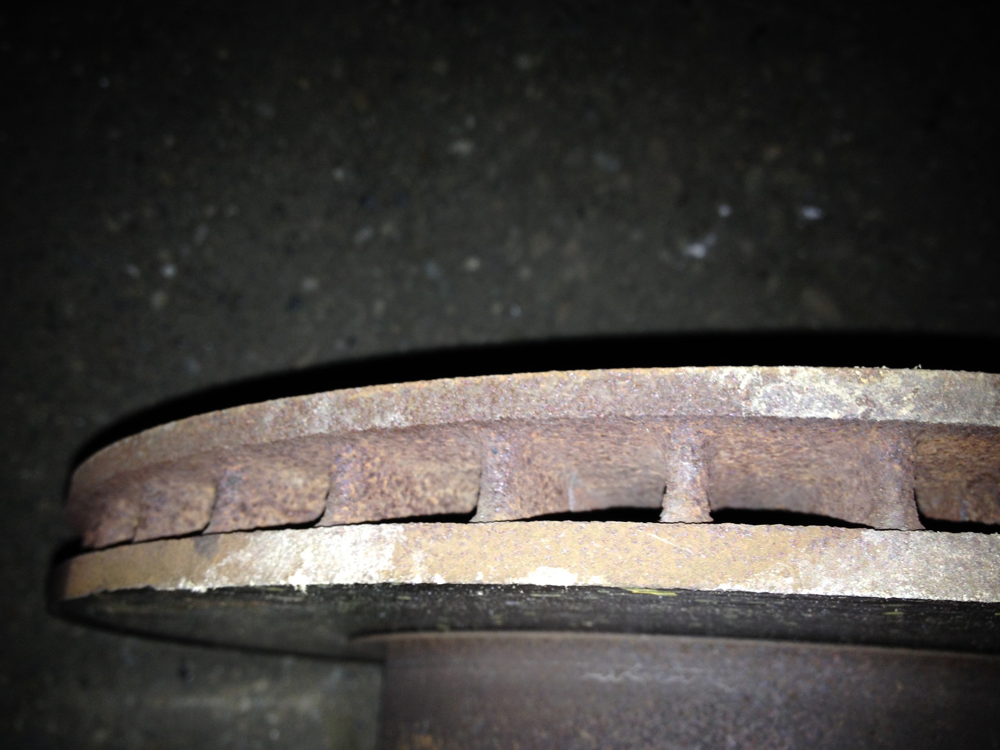

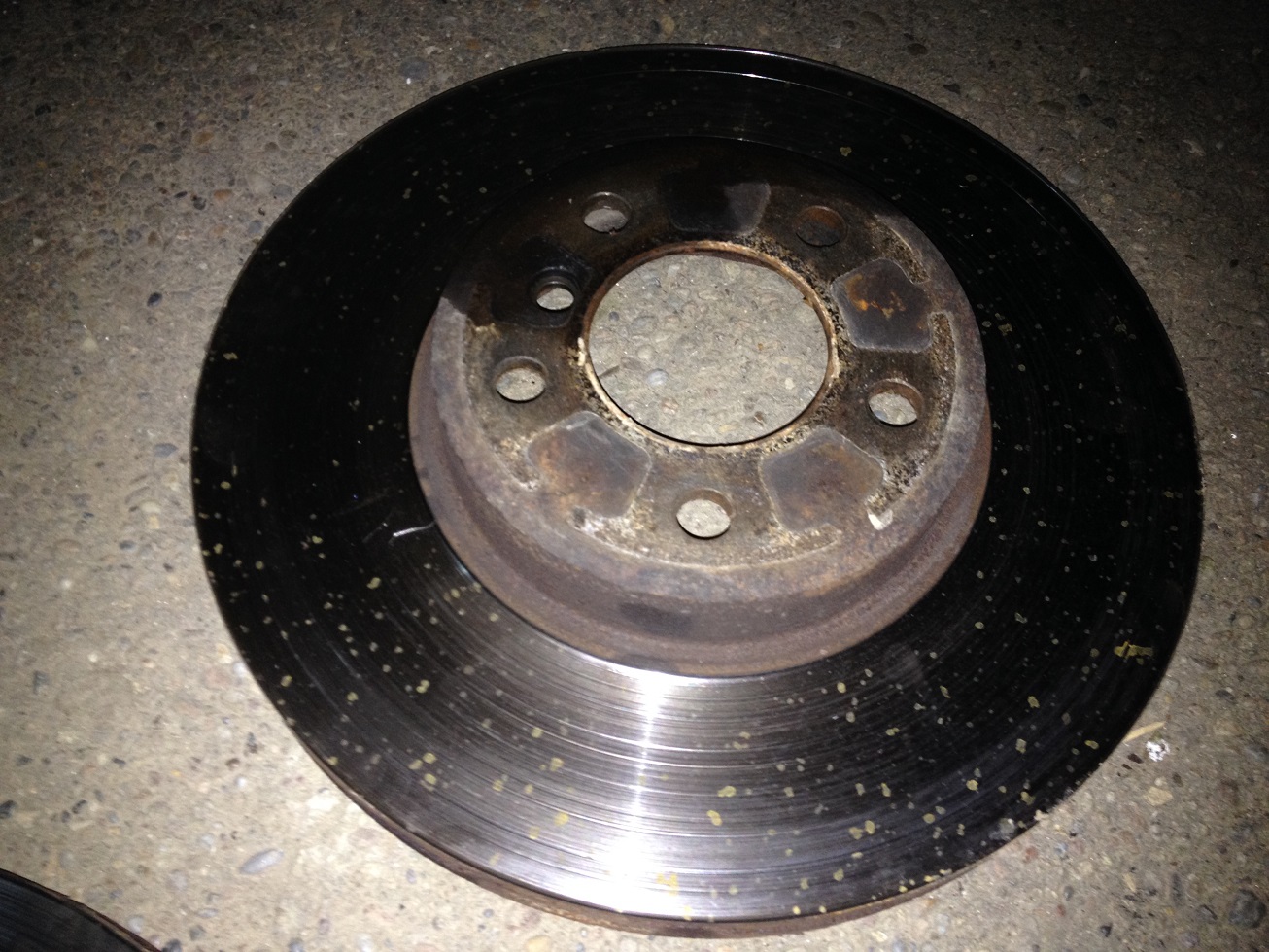

  4. Vand discuri frana fata ATE, putin uzate,stare buna = 100lei/buc neg....pentru X5 din 2005....am primit o pereche de discuri noi de la un prieten din germ si le-am schimbat....cu toate ca nu era nevoie. tel 0744111313
  5. sal.ofer eu 150 lei. daca esti de acord,da un semn la 0744111313 ms

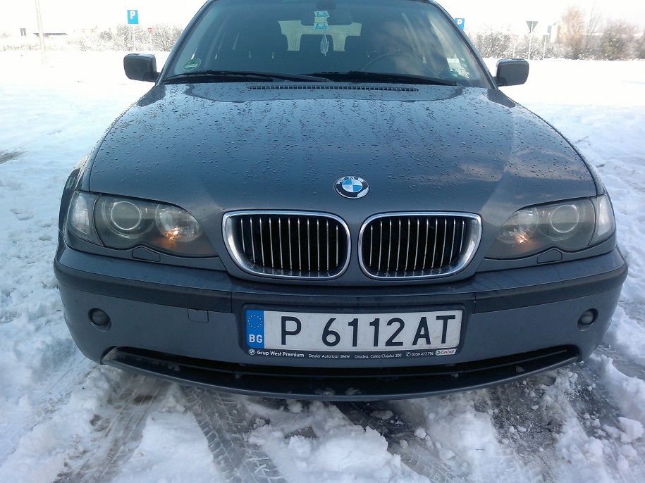

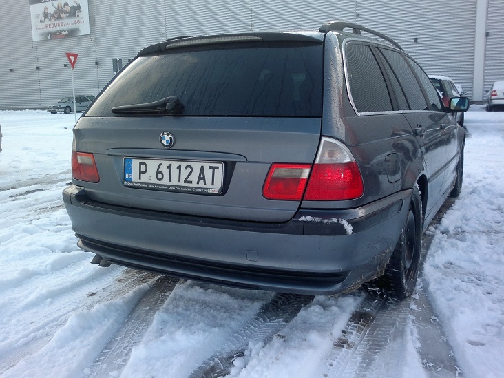

  11. inca niste poze

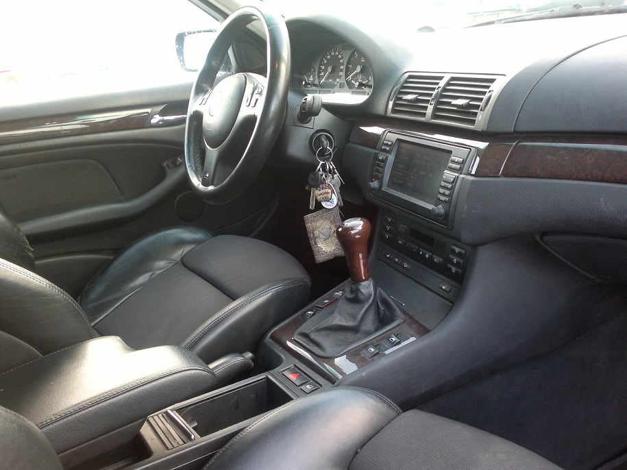

  12. Vand un BMW 330 xD 2002 inmatriculat pe mine in Bulgaria,actele la zi(155e/6luni asig/impozit tocmai platite),adusa personal de mine din germania de la privat si inscrisa in bulgaria....cu urmatoarele dotari:-gume noi 225/45/17 iarna-4x4...xdrive-xenon fabrica-aasistenta la coborarea in panta-cutie manuala-ulei si filtre schimbate(mai putin cel de mot care urmeaza)...castrol 5-40 longlife 04-carlig detasabil original-semi-piele cu incalzire scaune-luneta spate se deschide separatr de haion-navi mare cu magazie 6cd origdefecte-pe aripile fata are pete mici de rugina TEL 0744111313....SCHIMB CU X5 DUPA 2004,A4,A6,SERIA5
