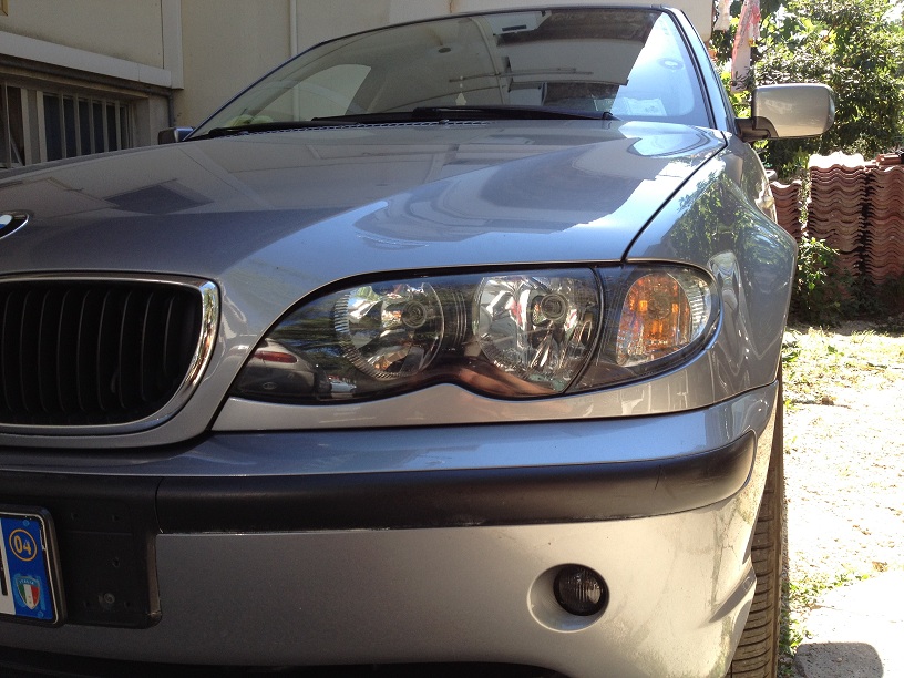

  16. Salutare tuturor ! Vreau sa schimb look-ul masinii mele, un e46 ,320d din 2004 model in 6 trepte ,si m-am gindit ca nu ar fii rau sa-i pun xenon pentru ca farurile originale ,nu e ca fac multa lumina si lumina galbena nu mi-a placut niciodata ,drept pentru care,am inceput sa ma informez ,cum si ce i-mi trebue sa incep....,dar am dat peste o gramada de informatii in materie si multe3 faruri xenon pe ebay ca acum nu mai inteleg nimic ,deci va rog frumos,pe voi cei in masura sa ma lumineze si pe mine cu ceea ce mai precis sa cumpar,eventual un link cu faruri xenon si ce tip de kit xenon trebue sa-i iau fara sa am probleme cu computerul masinii,si mai mult vreau sa pun xenon si pe farurile alea mici de ceata de dedesuprul farurilor[nu stiu cum se cheama] Deci va rog ajutati-ma cu ceva exemple ,de ex eu am gasit asta http://www.ebay.de/itm/CCFL-ANGEL-EYES-SCHEINWERFER-SET-in-SCHWARZ-fur-3er-BMW-E46-Limo-Touring-MCP-/380465651993?pt=DE_Autoteile&fits=Make%3ABMW%7CPlatform%3AE46&hash=item5895852119dar nu stiu daca este buna,si nu stiu ce chit xenon sa iau,sau trebue sa iau 2 kituri ,si pentru farurile de ceata ? varog ajutati-ma voi sa decid ce sa cumpar ca cu montatul voi mai vedea.:console:
  17. si pe ce criterii trebue sa ma bazez la alegerea kit-ului xenon ? sau poate un exemplu daca ai,? multumesc oricum
  18. vad ca costa mai putin prima ,de ce crezi ca este mai buna a 2-a ? este mai calitativa? oricum multumesc mult ,si....recomanda-mi o istalatie xenon buna [ nu conteaza cit costa ]:goodjob:apropo ,i-mi place mai mult varianta a 2-a ,dar problema este vad...ca are angel eyes-ul exact cum nu i-mi place -de culoare galbena iar eu vreau alb firar sa FIE
  19. o sa-i fac o intrebare si lui Veyron dar nu cred ca expediaza in italia,si in legatura cu retrofitul de unde se pot cumpara piesele care i-ti trebuie ca de ex. proiectoarele si dupa, ce kit xenon se potriveste sau toate sint la fel ,eu creau in special lumina sa fie alba mai ales la angel eye ,nu galbena cum am vazut la unele
  20. multumesc mult ,uite ce zici de asta http://annunci.ebay....eleyes/32746717,dar acum revin la parerea colegului XXL pe care i-l voi ruga sa-mi dea ceva detalii cum as putea sa le fac retrofit?
